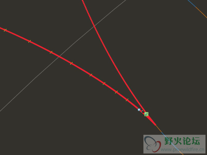

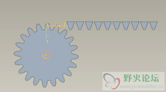

发表于 2020-6-12 22:34 | 显示全部楼层

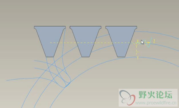

这个功能感觉很少人注意到,但是挺有用的,我也是前天才发现,还是学ADAMS时联想到CREO是不是也有这样的功能,然后才发现的。这两天用这个功能做了个齿轮模型,效果不是特比的好,但还是说的过去,就是有点麻烦,要自己知道选择哪个线,自己描点。我大概的过程放个图吧,见图
轨迹线
轨迹线
有些人没有成功是因为走错了路,有些人没有成功是因为没有坚持走完自己的路.而我...

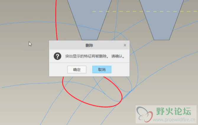

发表于 2020-6-12 22:41 | 显示全部楼层
过程
删除没用的
删除没用的
留下有用的
留下有用的
50
318
523

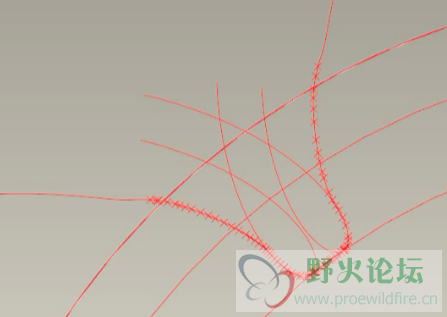

发表于 2020-6-12 22:42 | 显示全部楼层
过程
描点
描点
生成曲线
生成曲线
曲线
曲线

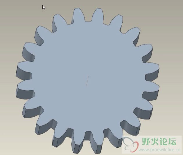

发表于 2020-6-12 22:44 | 显示全部楼层
整列
50
318
523

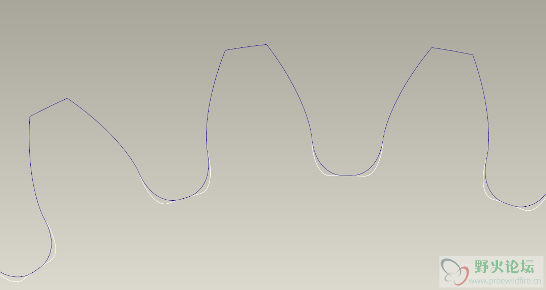

发表于 2020-6-12 22:48 | 显示全部楼层
差不多就这样了,和KISSSOFT模型对比,渐开线部分完美重合,生成轨迹线曲线时重点要一条一条的选择,否则生成不了你想要的。
50
318
523
发表于 2020-6-12 23:44 | 显示全部楼层
和KISSSOFT模型对比
