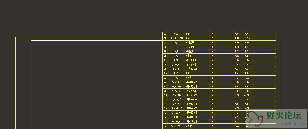

如何把超出的几行转到左下方?

bom表编页
 楼主| 发表于 2017-9-7 20:58 | 显示全部楼层
咋编呢?把表分成2个?
发表于 2017-9-7 21:04 | 显示全部楼层
是的,超出的部分放到在左边再列一栏

选中BOM表,点编页命令,设置延拓,左键点序29,然后点增加段,在左下下面点一下啊,再往上移一段距离,点一下。就OK了。
