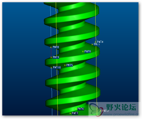

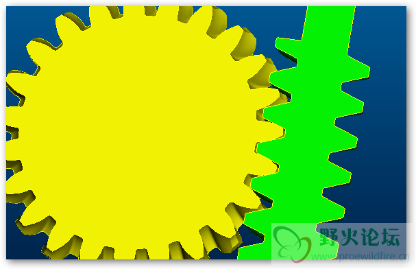

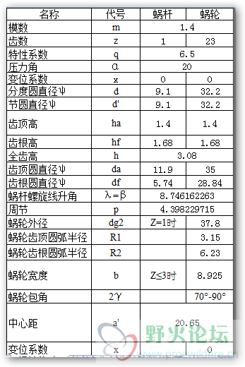

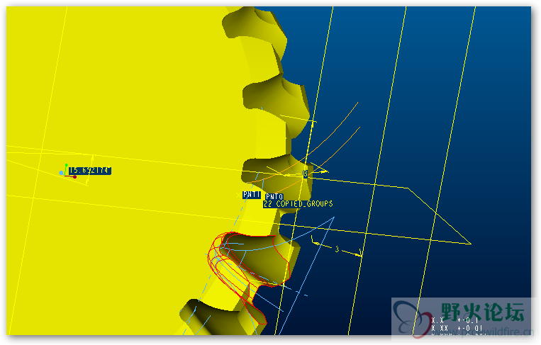

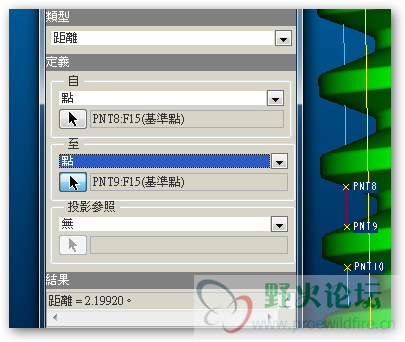

proe漸開線涡轮搭配阿基米德涡轮组配干涉问题求解
问题:阿基米德涡杆齿距px=PI*M(3.14159*1.4)=4.3982
         渐开线涡轮齿距=(360/Z2)/4=(360/23)/4=3.9130
都依照公式設計都依照公式,还是产生干涉,另外请教齒輪互相匹配,涡杆的齿距要与涡轮的齿距相同
