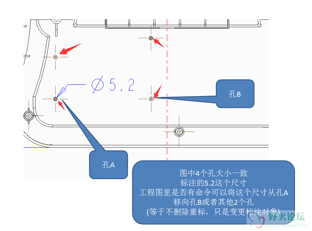

发表于 2017-9-7 17:14 | 显示全部楼层 |阅读模式
知道的朋友说下 感谢咯

发表于 2017-9-7 17:24 | 显示全部楼层
点击你的尺寸,右键重新编辑你的参照连接 ,换个思维。这不是CAD

发表于 2017-9-7 17:27 | 显示全部楼层
标注选中  右键  edit attachment   然后重新选就好了

 楼主| 发表于 2017-9-8 09:42 | 显示全部楼层
感谢
