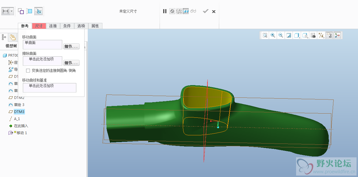

如图,我想要把选中的孔按尺寸移动,具体怎么操作,求大神指导

按住ctrl选择两个参考平面

 楼主| 发表于 2017-9-7 15:55 | 显示全部楼层
liuhuzaqw 发表于 2017-9-7 15:52
按住ctrl选择两个参考平面
选了,变成旋转移动了   我要平移距离

发表于 2017-9-7 15:57 | 显示全部楼层
风一样的白 发表于 2017-9-7 15:55
没有prt   三坐标扫出来的 只有stp
你截图那个保存一下就是Prt撒 不然你发STP上来也行

发表于 2017-9-7 16:27 | 显示全部楼层
风一样的白 发表于 2017-9-7 16:02
链接: https://pan.baidu.com/s/1skLCahJ 密码: r1if
不知道你想怎么移,只移动里面的挖空位吗?还是连外面凸台包括R角一起移?
如果是后者...... 我也不知道咋弄,程序直接计算崩溃了
