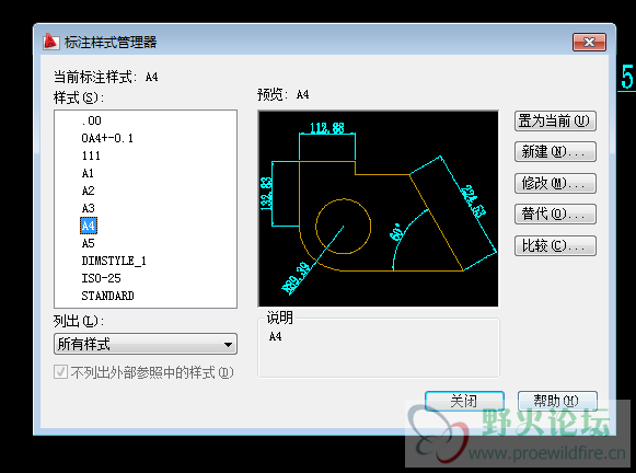

CAD尺寸标注,如果A4的标注方式要改为A3,然后要选择 置为当前,为什么不能已标注的全部尺寸一起 更新样式呢?好像有时候可以,规律是什么。
有时候一置为当前,已标注的更新。

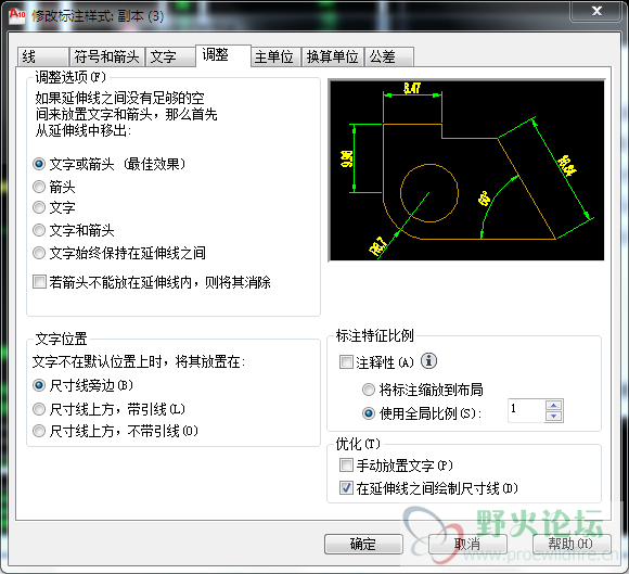

机械制图中字体高度都是统一3.5高 长仿宋体  不存在A3和A4字体不一致的问题。(只是纸张大小存在不一样)
就我个人人为,你说的问题应该是产生于A4纸打印A3图纸造成的。为了在A4纸张上看清A3图纸上的字,人为的放大了字体。所以你说的是不成立的。你只能刷新以前的标注字体,或者调整以前A4标注样式的字体(见图片中的全局比例),因为你的A3和A4标注样式本生就是不一样的。

字体是一样大小,你这个操作是想图纸大的字体大一些,图纸小的字体小一些,比例更加合适。很人性化,支持一下
