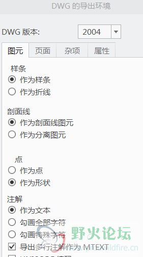

CREO4.0的DWG的导出环境:默认如图片1
我改了设置后。现在要怎么保存?
不可能每次导出的时候都设置的。

发表于 2017-9-6 20:57 | 显示全部楼层
这些应该可以从Config.pro里指定,比如输出DWG版本:dwg_export_format 2000,意思就是输出DWG的默认版本是ACAD2000。
Croe就是比较麻烦,百度找找吧

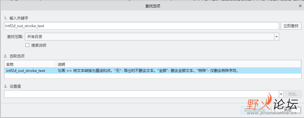

发表于 2020-7-3 10:01 | 显示全部楼层
intf2d_out_stroke_text special
在CONFIG中写入这句就是你的这个的需求。
它能将特殊字符进行点画线输出,我觉得挺不错的,也是我自己试出来的。一个一个的去试。

发表于 2023-6-8 02:29 | 显示全部楼层
它能将特殊字符进行点画线输 ...
楼上正解,这个要在选项里面才能查找得到,工程图绘图属性里面查不到,所以建议直接加在config.pro文件里面。
