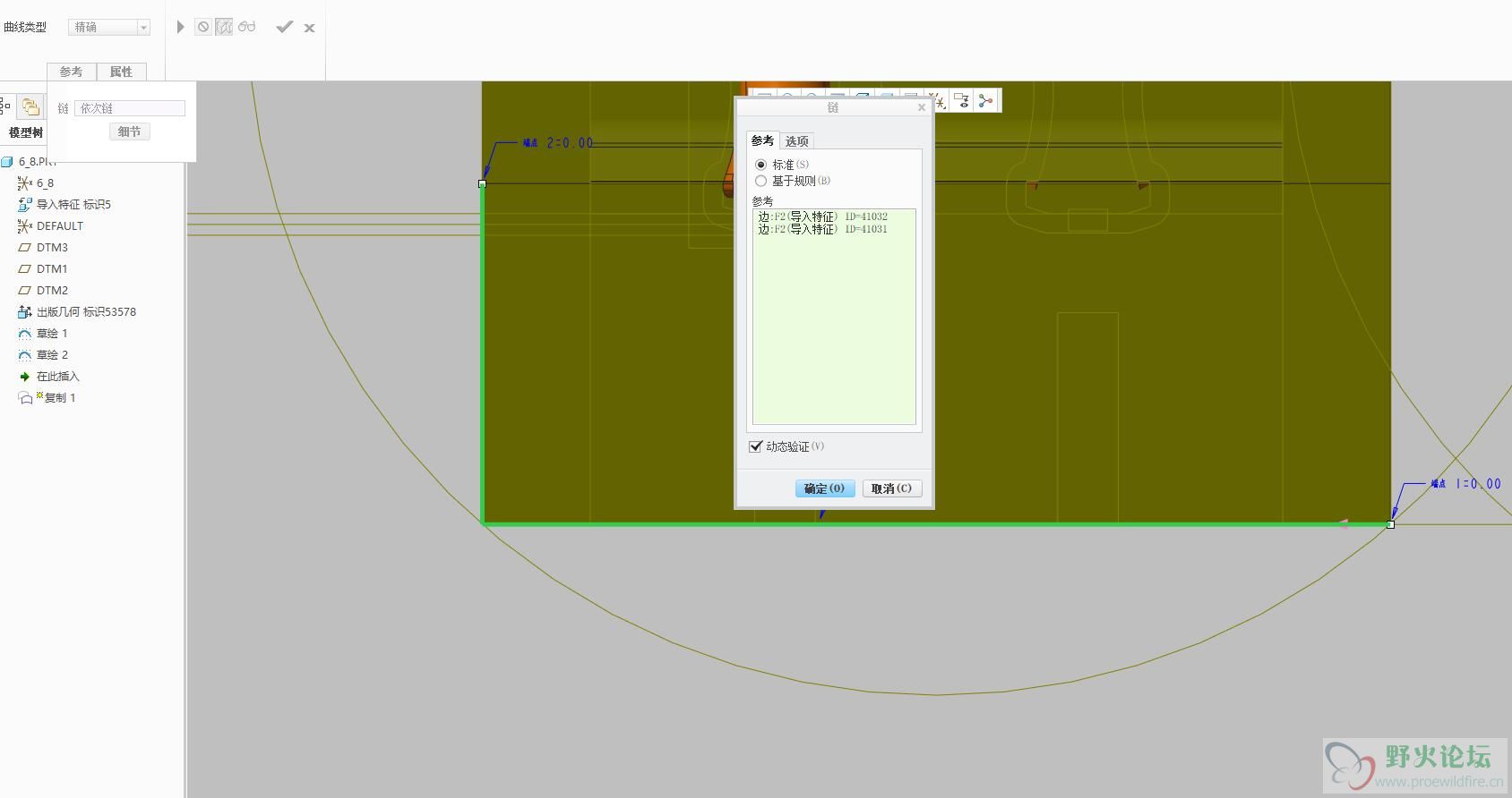

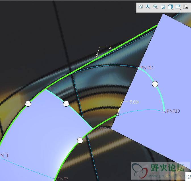

草绘的圆但是在简历曲面的时候圆的起始点无法调整 这样创建的曲面报错或者建立的曲面会成为两个曲面 求指导
曲面延伸的时候是直线延伸  在细节的地方调整的时候 只能选择半圆

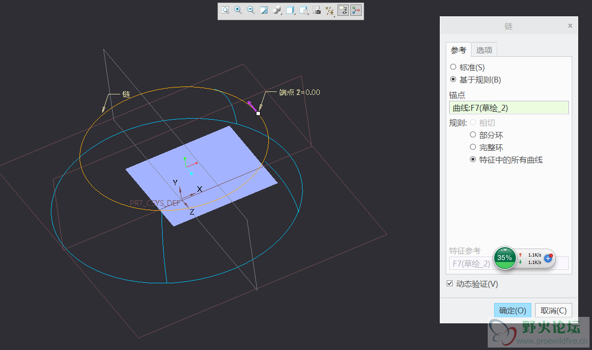

发表于 2017-9-6 11:10 | 显示全部楼层
不知道理解错没有 是否可以建立点裁剪呢
50
56
发表于 2017-9-6 11:12 | 显示全部楼层
选中曲线,然后复制,粘贴,粘贴时有参考选项,点击细节,按住ctrl 件选择后续曲线,其实就是把你的两个或者多个曲线合并成一条曲线

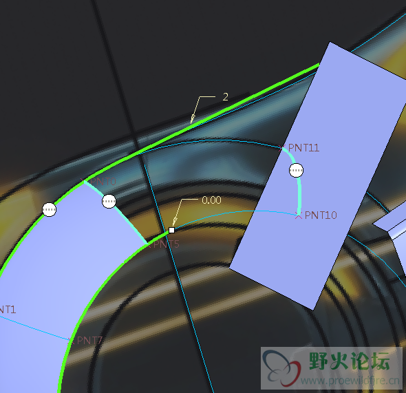

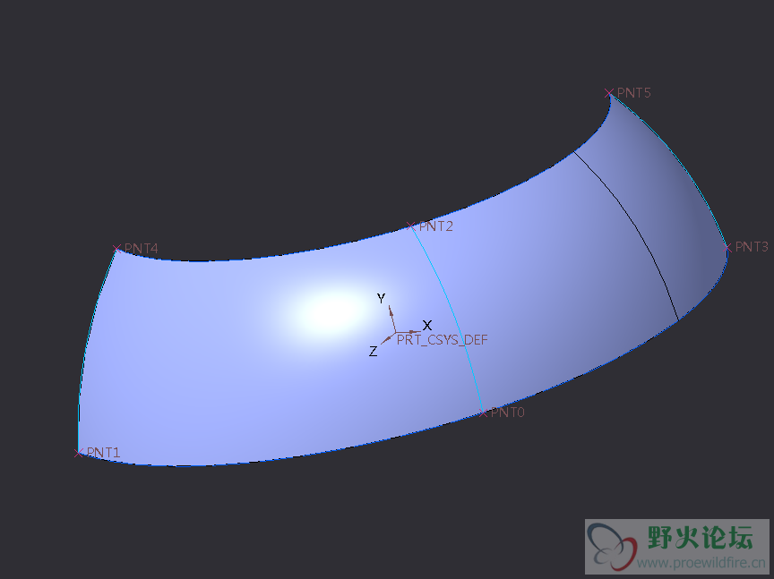

 楼主| 发表于 2017-9-7 08:56 | 显示全部楼层
miladuo 发表于 2017-9-6 11:10
不知道理解错没有 是否可以建立点裁剪呢
完整的草绘圆是两个半圆,裁剪貌似不可以
简历的曲面是两拼合的曲面

发表于 2017-9-11 15:08 | 显示全部楼层
我都是做点来剪切的
