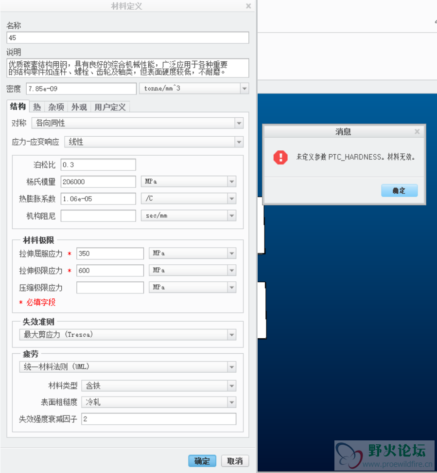

求大神们解释一下,谢谢
为什么编辑材料属性,不能保存?弹出的警告小窗口是什么意思?

提示的硬度没定义

删除【杂项】-【曲面属性】-【条件】里面的值   看看

没有用,不知道什么原因,里面的参数不可编辑,也删除不了。材料库我是从公司的电脑拷回来的,公司的也一样编辑不了。这材料库最原始是一同事说是从网上下载下来的。

是的,英文翻译过来是说没有定义硬度值。但是照理说应该不用定义呀,又不用热处理,如果热处理了,那么屈服点及抗拉伸值不都会跟着变了么,你说是不是。

那你直接写字板打开 Common Files\text\materials-library 下的材料文件编辑试下
