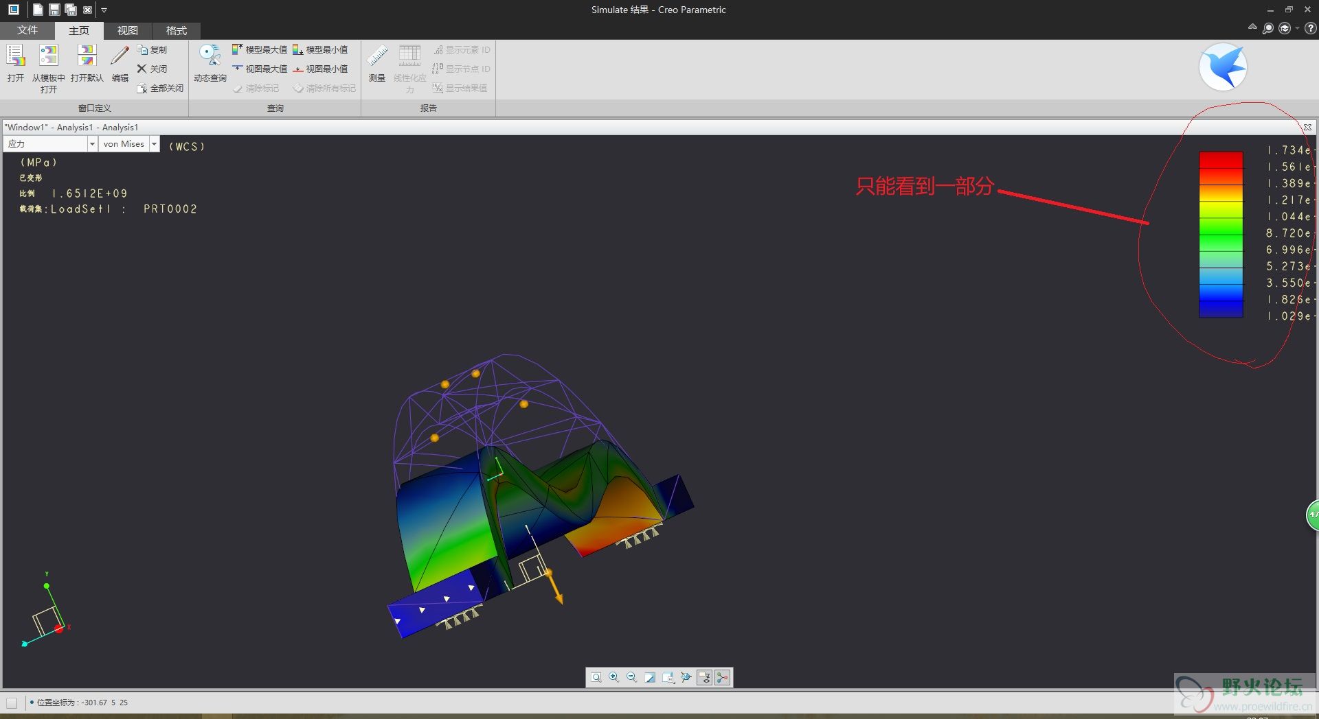

creo结构分析完成后,结果数字有一部分显示在窗口外边,全屏也不行啊,就是看不到。后面的看不到就确定不了结果,求助大侠们

更换下别的分辨率能否看到呢

野火 发表于 2017-9-5 22:57
更换下别的分辨率能否看到呢
换了分辨率还是不行啊,就是看不到后面那部分
55
 楼主| 发表于 2017-9-6 09:12 | 显示全部楼层
也只能看到一部分,e后面的就看不见了

发表于 2017-12-1 11:06 | 显示全部楼层
一样的。版主不知道就不要乱说。这个貌似是PTC版本的问题。从CREO2.0到4.0都一样的,估计改数量单位去掉那个e应该可以了,像版主贴的图那样。看文本分析结果吧,那就知道后面e+?了。
