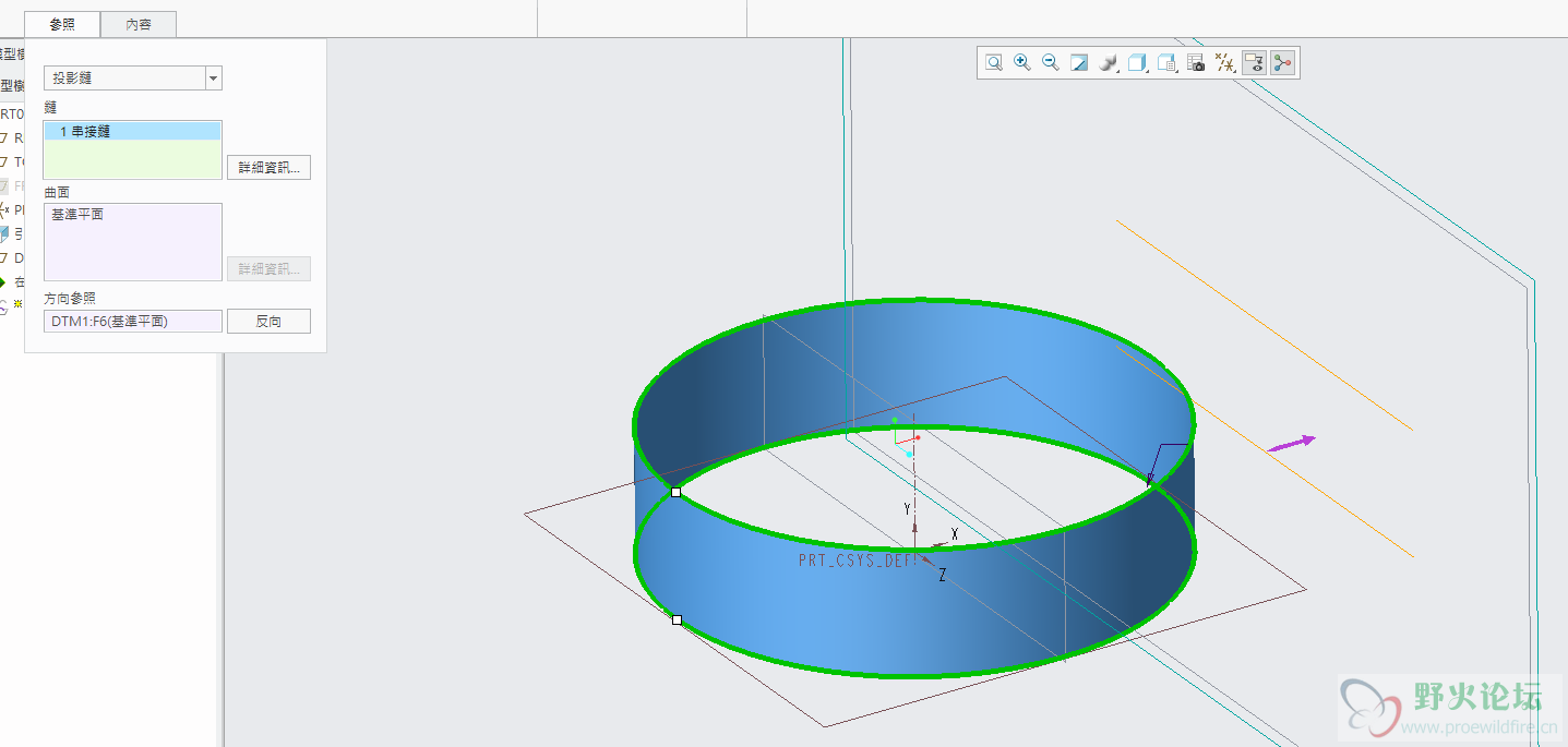

可以对曲面进行投影吗?
如图,圆柱体投影到平面上,通过投影,只能投影出两条线,竖直方向的线投影不出来。

只能投出两条啊

圓只有上下兩條鏈,所以投影只會有兩條

楼主这种投影用到哪里呢?一般都是曲线往面上投影

计算组合件投影到一平面的面积。不想一个个零件去投影计算面积,而且有的零件表面积与其它零件重合。
想不到什么好办法啊。

目前笨方法是草绘组合件的外形,就是曲面比较多,所有线条偏移后,草绘面有不闭合的地方,怎么弄都不闭合,只能简化用直线连接一下,不准确而且太麻烦了。
