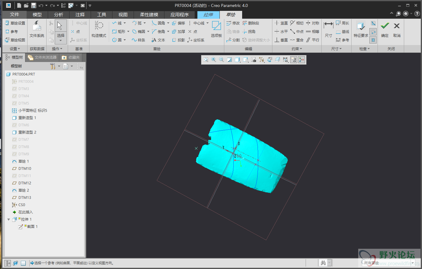

发表于 2017-9-6 18:07 | 显示全部楼层
使用得是Geomagic Wrap 2017软件、本来直接想直接用CREO摆正  但是你得数据采集好像有点问题  小平面不能流行  无法进入重新造型状态
655
877
发表于 2017-9-8 08:00 | 显示全部楼层
两个全部下载解压。按新坐标生成基准面  应该差不多摆正了 dnx-01.part2.rar (98.83 KB, 下载次数: 6) dnx-01.part1.rar (500 KB, 下载次数: 5)

发表于 2017-9-11 08:19 | 显示全部楼层
wanser0715 发表于 2017-9-9 16:16
这是小平面特征。
修改后的文件 不知道你能不能打开  creo4.0 M020做的图 导出去选择新坐标做为默认坐标、再导进creo就可以正了、基本方法是这样的、其实如果学会用其他软件处理更快  有些抄数软件  抄的时候可以直接摆正。我这个示例应该还稍微有一点点偏  多来回捣鼓几次就可以慢慢修正
Desktop.part1.rar
800 KB, 下载次数: 8
Desktop.part2.rar
129.65 KB, 下载次数: 11
