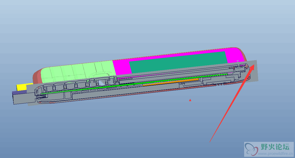

如题。只有在right面剖面的时候会这样!怎么设置。。谢谢大神

视图——视图管理器——X截面
右键单击需要不显示的截面,将“可见性”前的箭头去掉。
试试看。

直接在模型树那里选中这个面然后右键隐藏不就好了吗

隐藏下这个面可以吗

可以隐藏这个面吗
