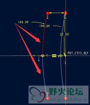

混合扫描
混合扫描
45

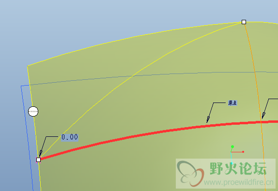

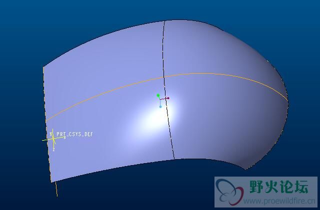

 楼主| 发表于 2017-9-3 12:49 | 显示全部楼层
两变线上出现对角线,生成的特征有一条凹陷线,是什么原因
1024
1121

发表于 2017-9-3 15:44 | 显示全部楼层
截面曲线是两段,应该为一段圆弧
prt0008.zip
73.31 KB, 下载次数: 11

发表于 2017-9-4 13:15 | 显示全部楼层
hummerow 发表于 2017-9-3 19:27
谢谢亲,不过打开后是ug文件!是因为我画的草图本来是两段圆弧吗
不是UG的文件,我用的是CREO4的

发表于 2017-9-4 20:59 | 显示全部楼层
tower_cqu 发表于 2017-9-3 15:44
截面曲线是两段,应该为一段圆弧
这样做出来中间那条线的位置,曲面质量不高啊,建议再创建曲面将中间段曲面剪切掉,然后再补面过度,最后合并,这样最后整体曲面质量很高。
