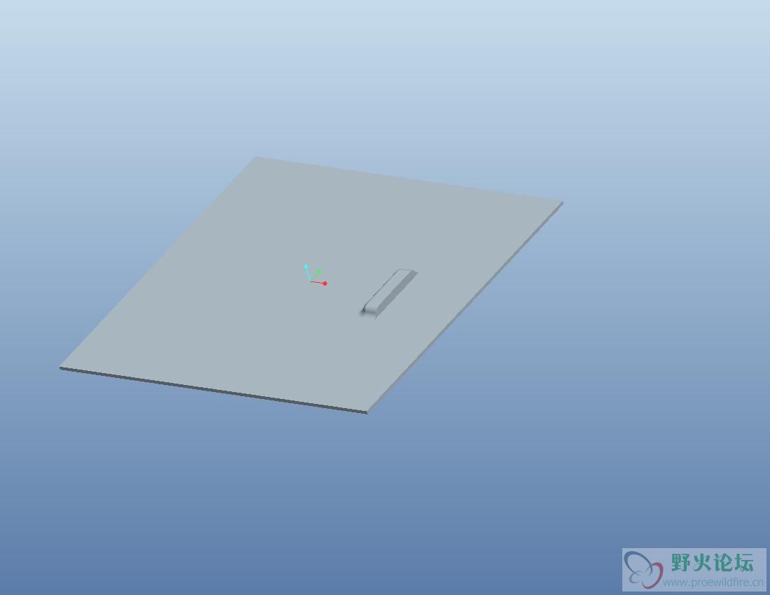

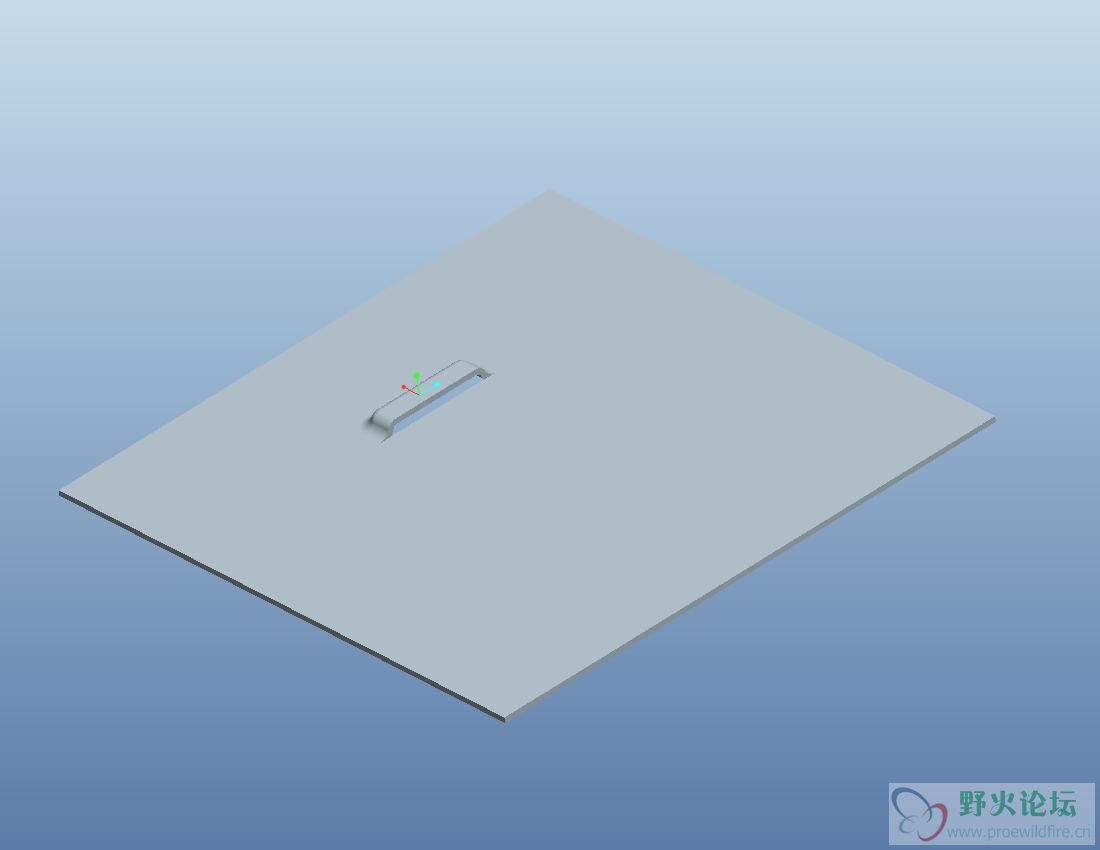

发表于 2017-9-2 09:05 | 显示全部楼层
这种吗?利用凹摸命令装配进去.
发表于 2017-9-2 09:06 | 显示全部楼层
下图
发表于 2017-9-2 09:08 | 显示全部楼层
图片上传不上
发表于 2017-9-2 09:11 | 显示全部楼层
67
 楼主| 发表于 2017-9-2 09:40 | 显示全部楼层
tang1982563 发表于 2017-9-2 09:05
这种吗?利用凹摸命令装配进去.
不知道怎样移动它,放到想要的位置啊,怎么控制位置??
发表于 2017-9-2 10:07 | 显示全部楼层
移动装配关系,或改成型零件就可以了,设计产品要统一一个坐标系.
