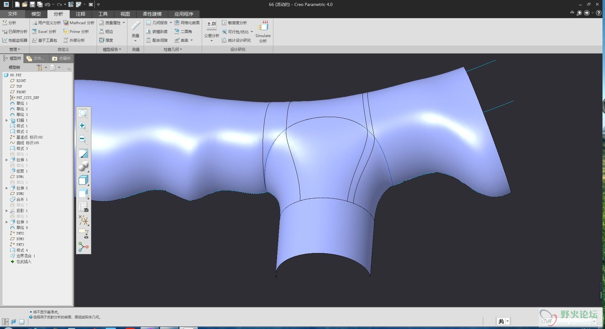

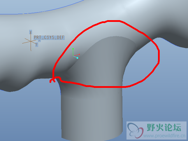

请问 怎样才能去掉那种缝隙?

把边界曲线做好就可以了。

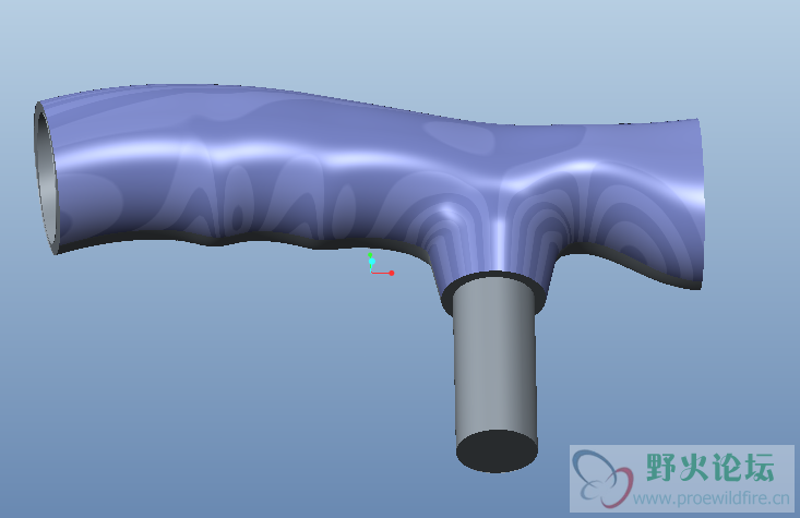

 楼主| 发表于 2017-9-1 15:26 | 显示全部楼层
tower_cqu 发表于 2017-9-1 15:09
把边界曲线做好就可以了。
弄过了。。是不是什么约束不对。。 我野火的打开不了creo

发表于 2017-9-1 16:38 | 显示全部楼层
你线没有约束好 约束为曲面相切或曲面曲率
