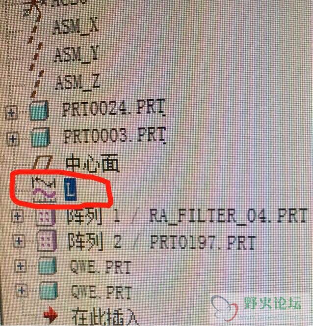

proe装配里面用到的,这是一个什么特征,求指导
 楼主| 发表于 2017-8-31 22:19 | 显示全部楼层
求指导
求指导。。。。

没用过,大概只是用来看看吧?

是分析测试长度然后点特征,就会在模型树显示出来,点击就能看到测量的长度

看似是测量出来的长度数据生成特征用于关系式。使某个装配距离约束等于这个测量出来的特征
