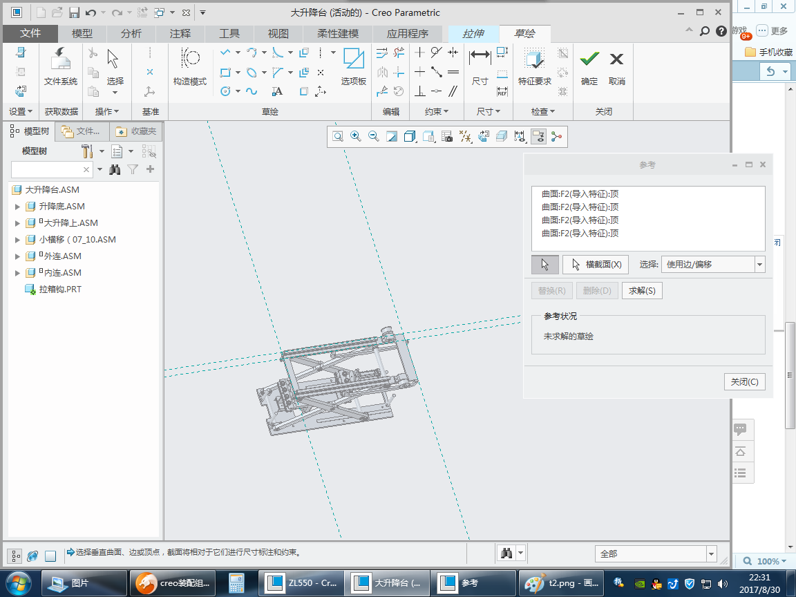

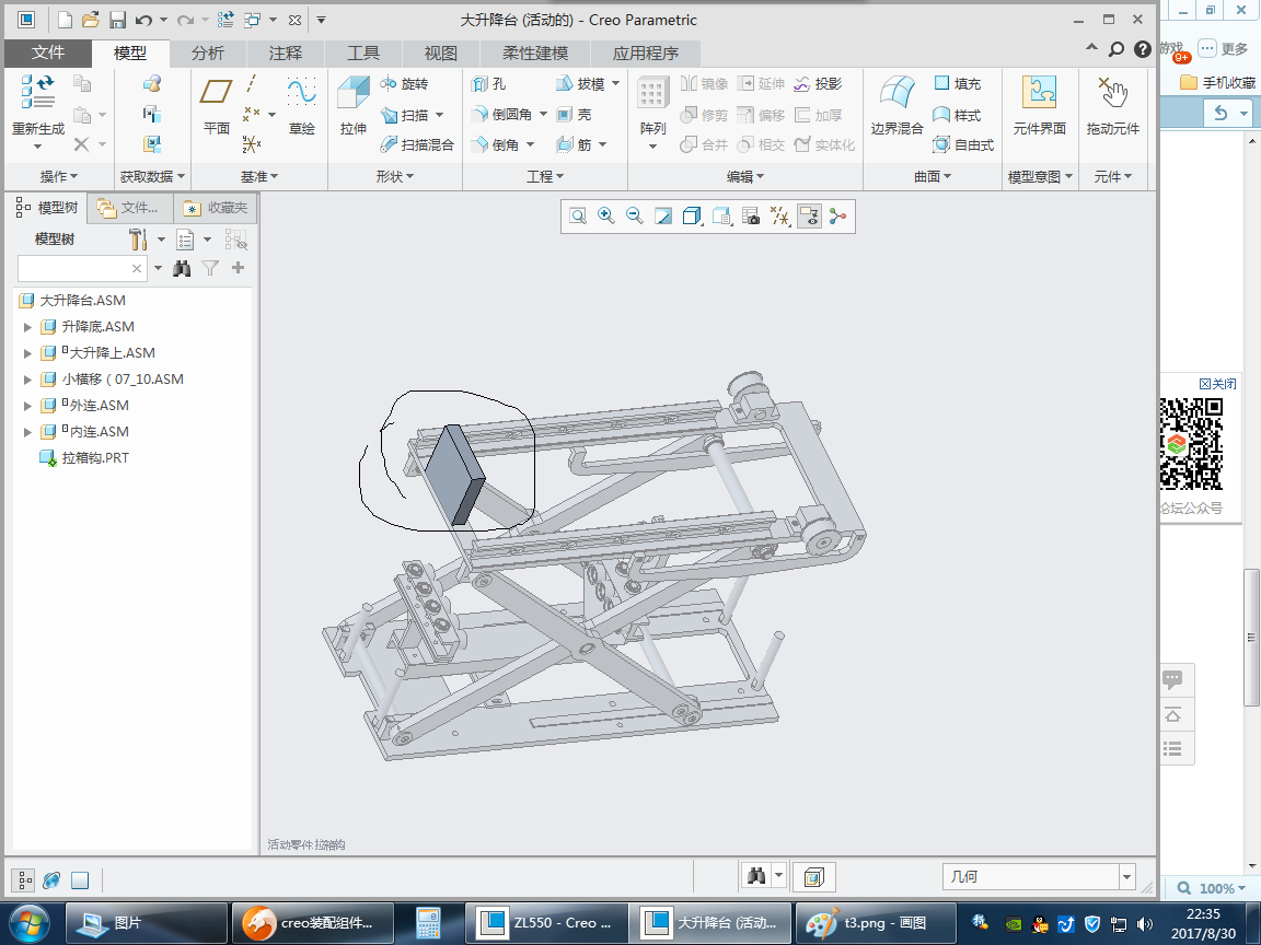

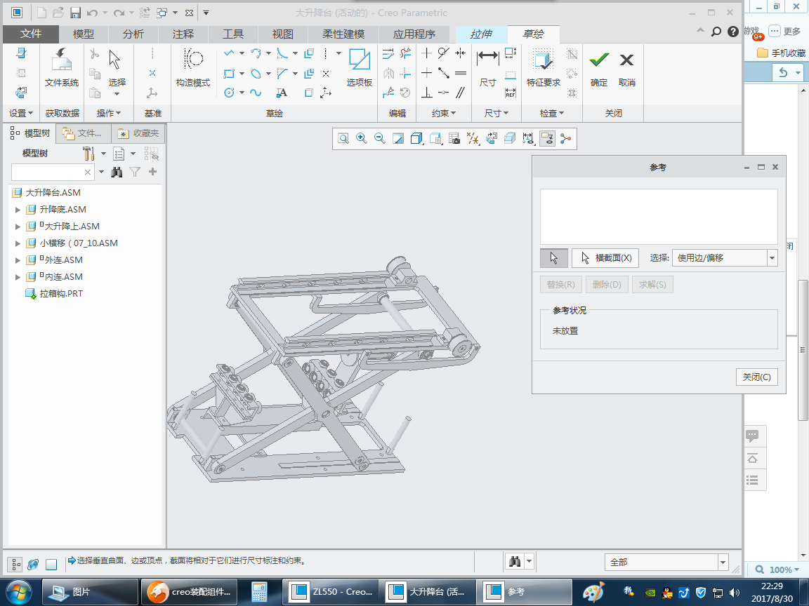

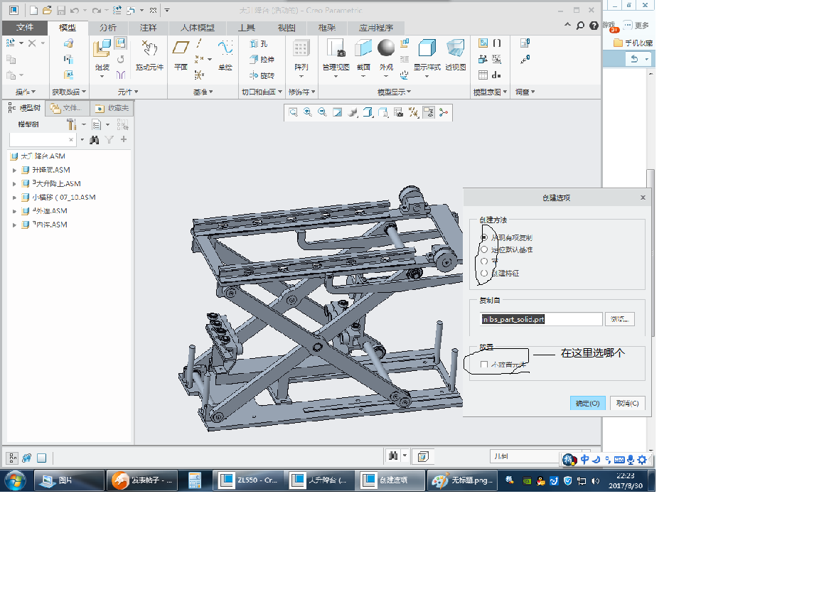

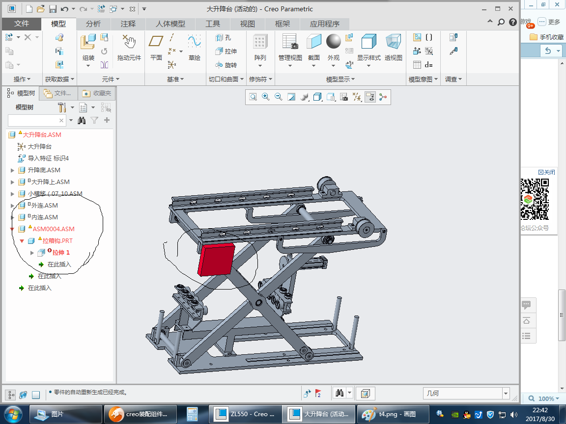

t1.png 1.我一般选择空,不放置元件不勾选。
t2.png 2.在创建特征里选择参照。
t3.png [3.我先随便选择多个参照。
t4.png 4.拉伸出一个方块,现在要把它移动到其他地方,然后重新生成之后就会出错。
t5.png 5.遇到这个样的问题,我一般是先把新建的零件导出STP,然后在进行装配。很费时间。有其它的解决方法吗?
这是随便画的,有时候可能要选的参照更多。

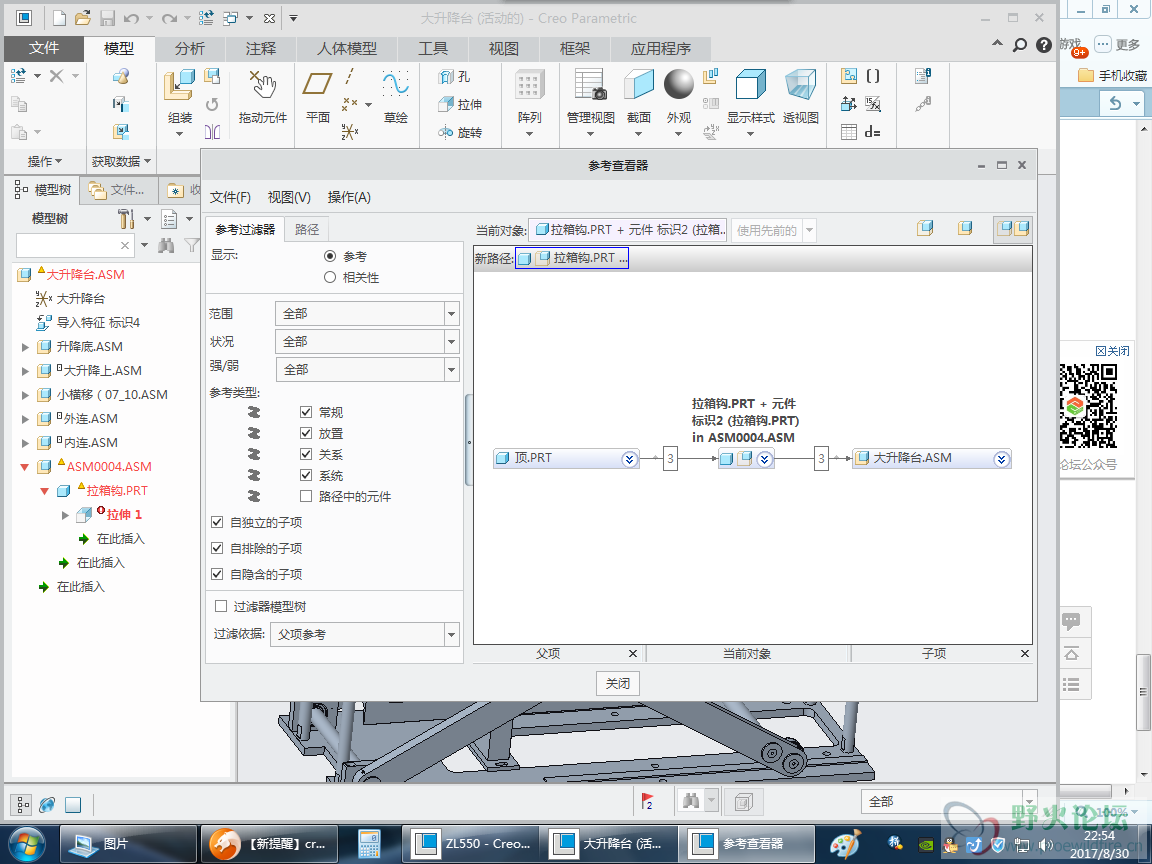

发表于 2017-8-30 22:47 | 显示全部楼层
出错是因为存在父子关系

 楼主| 发表于 2017-8-30 22:50 | 显示全部楼层
野火 发表于 2017-8-30 22:47
出错是因为存在父子关系
怎么去掉父子关系?
47495
发表于 2017-8-30 22:54 | 显示全部楼层
你参考别的零件画的就存在关系,除非你不参考别的零件画
