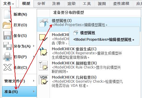

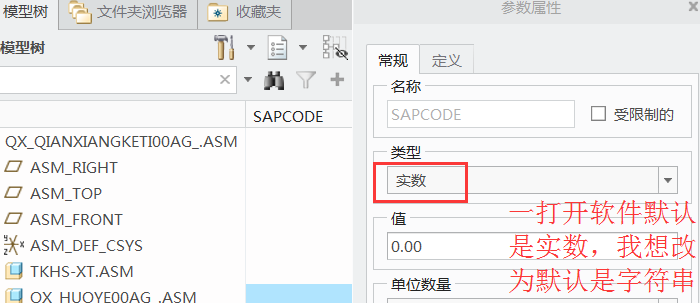

CREO4.0怎么把参数属性:默认实数改为字符串:请高手解答,谢谢
如图
默认是实数
默认是实数
想改为默认是字符串
想改为默认是字符串

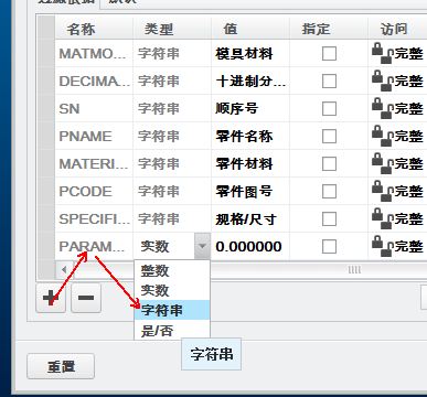

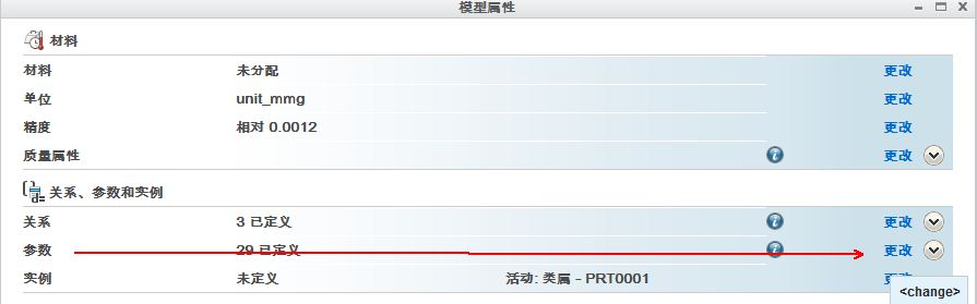

发表于 2017-8-30 13:30 | 显示全部楼层
chenxl423 发表于 2017-8-30 11:32
没有研究过这些,你可以看看配置文件
不多说,上图, 最后设置好自己的参数后记得保存成模板
楼主要的是新建参数,参数类型默认为字符串

 楼主| 发表于 2017-8-30 15:10 | 显示全部楼层
谢谢。可以

发表于 2017-11-24 11:42 | 显示全部楼层
我保存模型树模板没用啊,保存那个参数的模板
529
726
发表于 2017-11-24 14:56 | 显示全部楼层
零件模板
