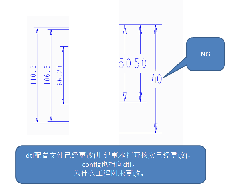

[已解决] 工程图标注问题
185
218
发表于 2017-8-29 15:57 | 显示全部楼层 |阅读模式
麻烦知道的朋友帮忙解决 谢谢

发表于 2017-8-29 16:11 | 显示全部楼层
重新加载下dtl

 楼主| 发表于 2017-8-29 16:43 | 显示全部楼层
你说的重新加载啥意思  重新更新不行哇 config本来也指向新的dtl  还要怎么加载?

发表于 2017-8-29 16:50 | 显示全部楼层
貌似dtl的修改只对修改后标的尺寸起作用。
修改后再标注一个尺寸看下效果。

发表于 2017-8-29 16:54 | 显示全部楼层
意思是,修改之前就存在的图需要重新加载。
修改后才创建的图不需要(修改后你创建的图有没有达到预期?)

要不Ctrl+R试试

 楼主| 发表于 2017-8-29 18:03 | 显示全部楼层
修改后才创建的图不需要(修改后你创建的图有没有达到预期? ...
怎么重新加载? 我只是点刷新,发现没有更改。
修改后的创建可以。

发表于 2017-8-30 08:44 | 显示全部楼层
1.打开之前创建的图纸;
2.文件——准备——绘图属性——(详细信息选项)更改
3.选择打开配置文件(图标和打开一样),选择你已经修改的DTL文件——确定(加载了dtl)
4.单击对话框右下角的【确定】
5.OK

 楼主| 发表于 2017-8-30 14:12 | 显示全部楼层
chenxl423 发表于 2017-8-30 08:44
1.打开之前创建的图纸;
3.选择打开配置文件(图 ...
可以了 真心感谢
