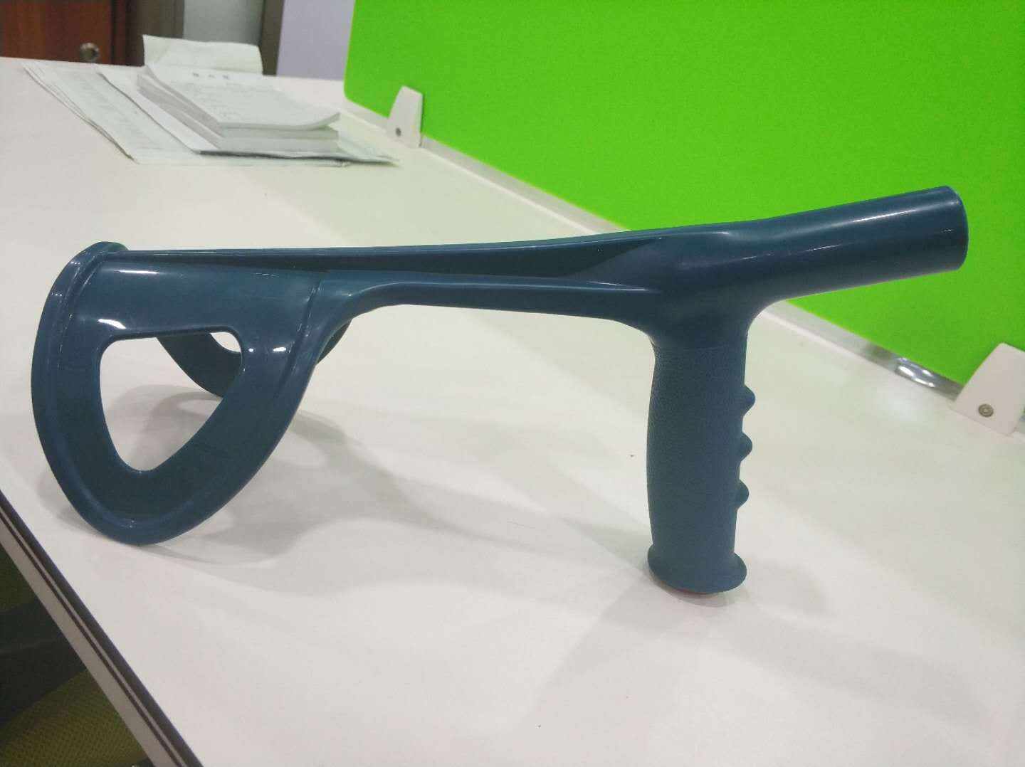

如何建模    如图 应该用什么方法

简单的一匹,拍3张图片。摆好,描线。手感好的直接描线。
然后就边界 边界,然后就好了

确定基本点,然后连接基本点成线。线通过,拉伸,扫描等方式变成面。然后处理细节。再合并面组。最后实体化,就ok了。大体都是这个过程。

手柄部分要用实体拉伸和切除等操作,前面部分最好做好曲面然后加厚曲面或者实体化,具体不好说
