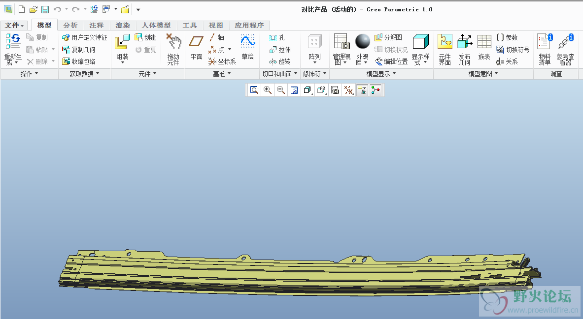

    大家好!这是一个铝型材弯曲3D塑膜,不知道是用UG还是什么软件画的,现在要把他拉直,有什么好的命令呢 文件有23M好大,大虾加我QQ吧529327719         我发塑膜给您,STEP文件有破面不会补面,铝型材的折弯系数和挤压系数多少呢??? 谢谢,现在刚接到命令,一定要搞定的,小弟快没饭吃了     这个要拉直,有些塑膜是直的要变成湾的,哎不会啊   没饭吃啊          各位大哥江湖救急啊 ,论坛新手   在此跪谢
整体
整体

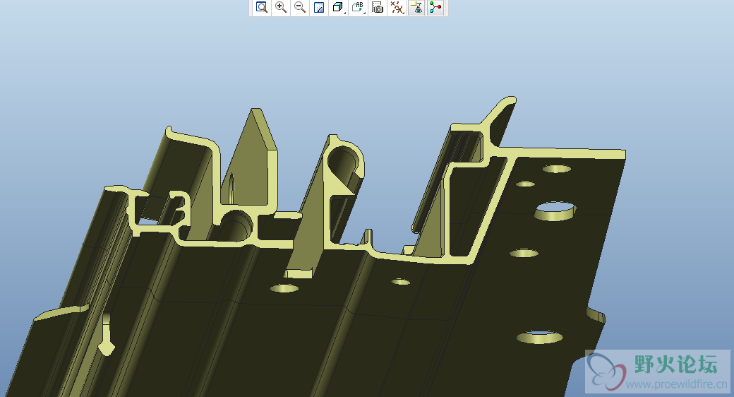

截面形状
截面形状

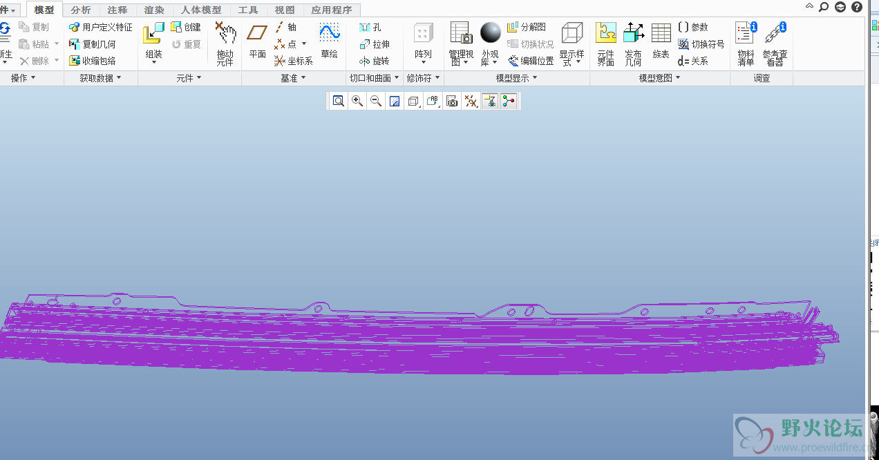

隐藏线有破面
隐藏线有破面

生成截面轮廓线,以截面轮廓线扫描,不就出来了?
 楼主| 发表于 2017-8-28 13:30 | 显示全部楼层
哪个铝型材有冲压翻边的,
 楼主| 发表于 2017-8-28 13:31 | 显示全部楼层
冲压有翻边,那个地方扫描不出来
473
663
发表于 2017-8-28 15:22 | 显示全部楼层
用骨架折弯还有可能,关键是找到合适的骨架。其他的基本没有可能。若是找不到合适的骨架,重新建模吧。这个不是新手不新手的问题。
