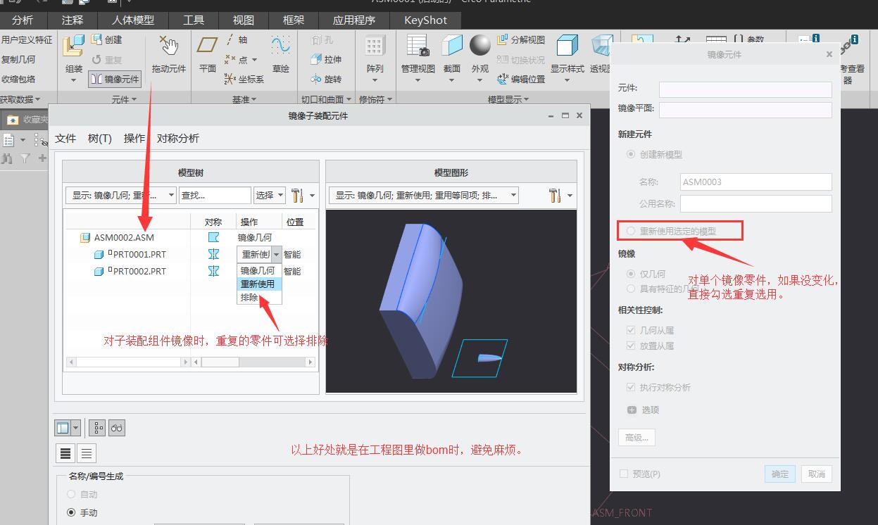

发表于 2017-8-28 10:33 | 显示全部楼层
M、 发表于 2017-8-27 21:26
谢谢朋友的详细回答!!~不知道怎么给你加分呐
关于BOM按零件级显示,先前我想工程图里应该是没有这个功 ...
零件级肯定有的

发表于 2017-8-29 09:09 | 显示全部楼层
如果方便,建议用最新版本,因为这方面已经优化了很多。
