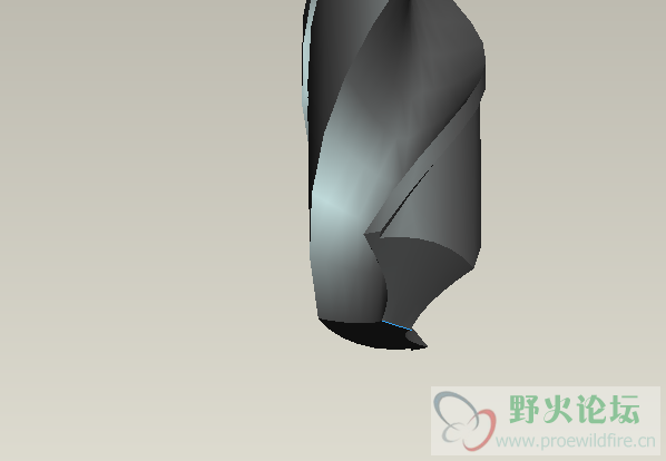

论坛里面已经有了标准麻花钻的prt文件,但是看了好久也没有找到完整的绘画方法,麻花钻上的刃带以及横刃仍然不会画,所以再发一帖求助。
希望大神最好能用视频演示一下,如果解决了可领取5包辣条奖励,领奖方法:请将领奖地址以及联系方式发送至邮箱625372005@qq.com,天猫包邮哦亲
标准麻花钻
标准麻花钻
关键部位:横刃与刃带
关键部位:横刃与刃带

 楼主| 发表于 2017-8-30 12:26 | 显示全部楼层
机械孙 发表于 2017-8-28 16:39
楼主您好,旋转槽用螺旋扫描做出来,那个台阶旋转槽也一样,钻头位置用旋转切除材料即可,楼主可以试一下
谢谢帮助,不过木有辣条。因为还有几个问题没有解决,一个问题是钻头部分是存在横刃的,这个涉及生产钻头时的加工方式,简单的旋转切削来去除材料是不能产生横刃的。论坛里面有篇帖子是用混合扫描方法来产生刃沟槽,但是这种方法很难计算一些参数。有人提出了一种方法是用包络线法绘制麻花钻,但这种方法我还不会
 楼主| 发表于 2017-8-30 12:33 | 显示全部楼层
有没有办法让图中红色的线段像直升机叶片那样螺旋上升扫描成实体或者曲面呢?如果可以的话,那么就能得到更加通用的麻花钻前刀面画法
 楼主| 发表于 2017-8-30 12:37 | 显示全部楼层
qh7120 发表于 2017-8-27 22:01
螺旋扫描切口就能 做出槽了,主干不用说了把
谢谢帮助,但是扫描切口还是有些问题没有解决
