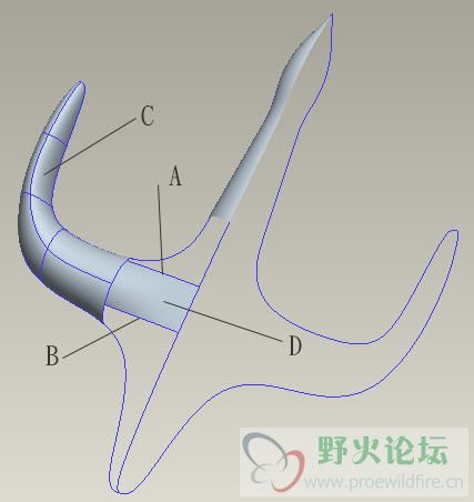

step1 先來做个旋转曲面,再做几个基准面创建交点

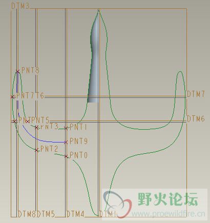

Tips:通过投影创建曲线也是常用方法之一,如果不是很理解,希望多多学习!

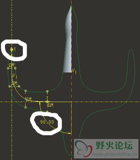

在构建上图曲线B,C时注意首尾两点的斜率的方向。请看下图就明白了

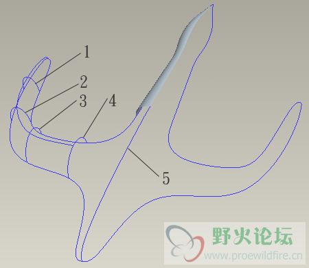

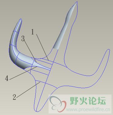

step5:继续辅助曲线构建;构建曲线1234,用曲线3,4修剪曲面如下

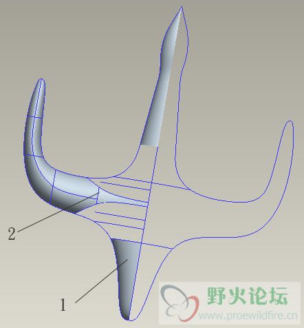

 楼主| 发表于 2017-8-25 15:42 | 显示全部楼层

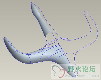

step6:关键步骤来啦!!
创建曲面1,减切曲线2的两边,
210
241
 楼主| 发表于 2017-8-25 15:43 | 显示全部楼层
关键在这里的曲线的建立了,将直接影响到后来整个曲面的质量。
