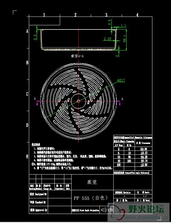

我司工程图要求如图: 1. 所有字体用宋体(因为长仿宋导出CAD后很多人没有那个字体乱码),高2.5 宽度因子0.8(零件名称等特殊的宋体3.5高),和箭头一样都是绿色;   2. 剖物线要求黄色; 3. 基准线要求红色;  4.图框整体为白色;
看了好几天论坛的帖子和自己的摸索(眼睛都快瞎了);以下是我在调整drawing.dtl 和syscol.scl、Dxf_export.pro 遇到的无解头疼问题:
a. 图框的白色和字体绿色、剖物线黄色 这三者好像是无法分开调色的,都只能是一种颜色? 若是的话我想了个折中的办法,保证字体绿色和剖物线黄色,然后图框的白色我在CAD调整颜色。
b. 在调整drawing.dtl 时,即修改A4图框,字体改为宋体就马上超出范围,原来是text_width_factor  0.8 的宽度不起作用,再次泪崩,如图。
以上,请论坛的大神帮帮忙,指点下。 最好是帮我调个drawing.dtl 和syscol.scl、Dxf_export.pro 。这几天打击得好没信心!! 在线等!!
宋体的宽度因子修改不了我已经妥协了,就用长仿宋,但是颜色那些区分还是要有的。

楼主,就我个人的心得。既然已经使用了破衣,就没有必要在导成CAD格式来打印了。但你说到你们公司对CAD格式图纸有硬性规定,这也没办法。关于你提到的的几个问题,1、字体问题,破衣的长仿宋导出CAD的确有些符号不能正常显示,这是字体兼容的问题,没办法。2,线条颜色,能改,很累,要么把快捷键做得完美,用快捷键来设置导出的颜色配置。如果贵司使用CAD交流,建议你用我以前的笨办法,破衣画投影图,标注,图框,颜色什么的你去CAD里面做,尝试刷图层来改变颜色设置

导出CAD格式主要也是为了共享给其他人使用打开, 不然我就直接导成PDF再给别人。   1. 字体问题,主要是很多人的电脑没有长仿宋,所以他们一打开就乱码很多,所以我只能发图的时候附上长仿宋字体,如果导为PDF则无此问题。   2. 线条颜色,你指的是Dxf_export.pro 吗? 你的笨方法我也想过也是我很多同事目前用的,但是我用破衣习惯了,CAD是软肋。 那么只能多加强CAD了。

字体不兼容只有安装字体。一个公司里大家用什么软件有时候也得从众,
破衣的工程图,转CAD后,线条是单独的线性,颜色,标注样式数量太多(特别是装配图),如果用破衣做投影图,CAD标注,后期做更改,就没有直接用破衣的工程图方便,有时候是想死的心都有。
刚工作时也是以CAD为主,Proe为辅,后面PROE用多了,工程图摸熟了,都是PROE直接打印,图纸交流就用PDF,(导出时选勾画字体就不会字体不兼容)
