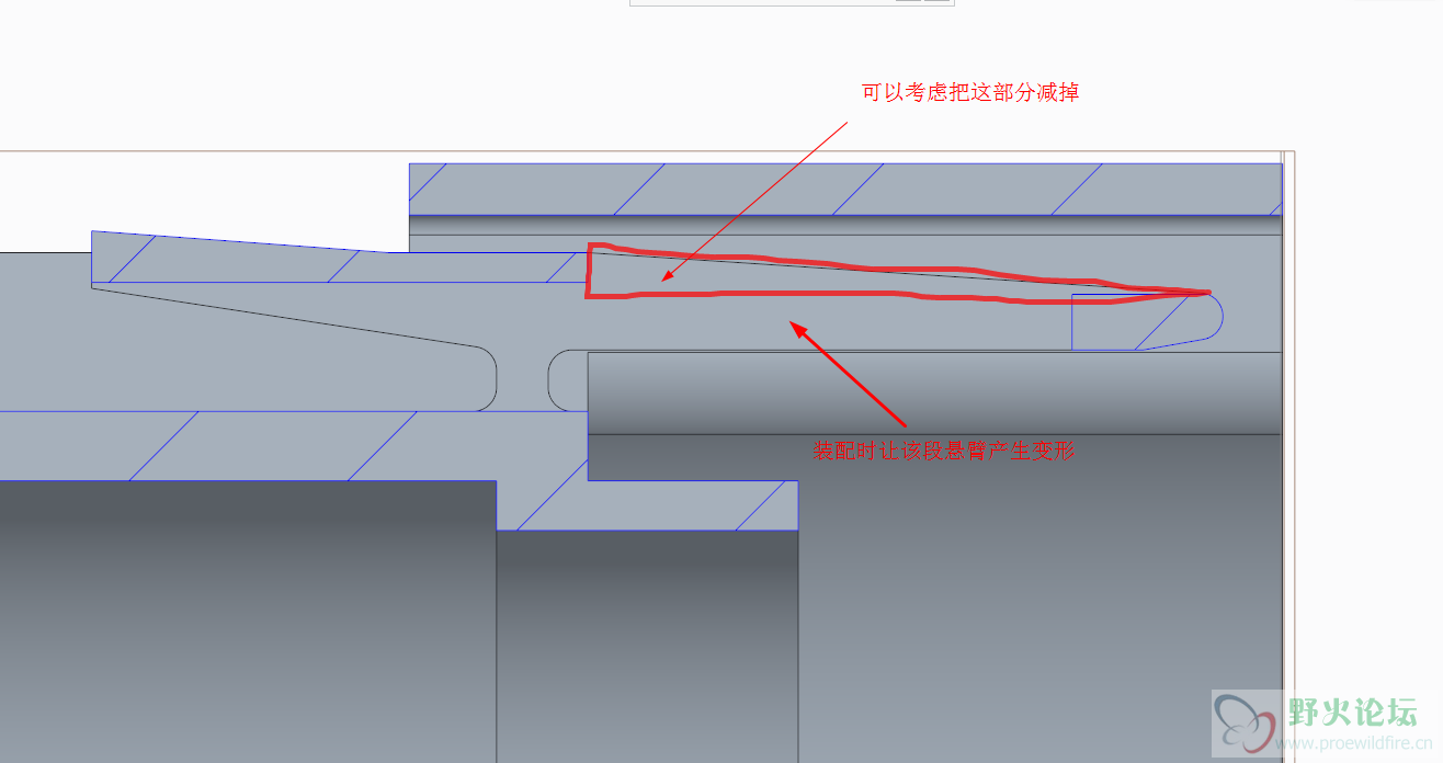

塑胶件弹性按钮结构断裂,如何解决,附件在网盘中

你用的是什么材料?

 楼主| 发表于 2017-8-25 08:54 | 显示全部楼层
PA+25gf 类似跷跷板结构,中间那个支点处断裂

 楼主| 发表于 2017-8-25 09:01 | 显示全部楼层
寒冰世纪 发表于 2017-8-25 08:39
你用的是什么材料?
PA66+25GF 类似跷跷板结构,中间那个支点断了

发表于 2017-8-25 11:27 | 显示全部楼层
这材料有点硬,而且你中间那支点短而粗,根部还有倒角起到加强作用,变形量不够,这个还真不好解决。如果不能换材料,那么可以考虑将变形部位移到悬臂上了。 01.png

 楼主| 发表于 2017-9-4 10:12 | 显示全部楼层
寒冰世纪 发表于 2017-8-25 11:27
这材料有点硬,而且你中间那支点短而粗,根部还有倒角起到加强作用,变形量不够,这个还真不好解决。如果 ...
嗯,目前在换低玻纤的材料,变形量的问题,目前实在是搞不懂
