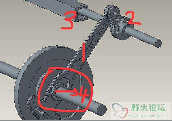

要做这样机构的运动仿真,原理是凸轮带动构件1摆动继而带动构件2摆动使得构件3摆动,其他连接方式都已设好,但是图中画圈的位置连接方式不知道怎么设置,动作要求是构件1的腰槽要在构件4上来回运动

发表于 2017-8-24 10:35 | 显示全部楼层
用槽链接即可!

不知楼主现在搞好没?
 楼主| 发表于 2017-8-25 10:06 | 显示全部楼层
背叛无妻 发表于 2017-8-25 10:04
不知楼主现在搞好没?
恩,用槽连接
