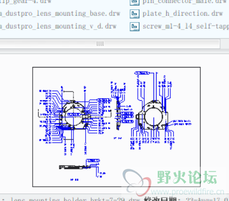

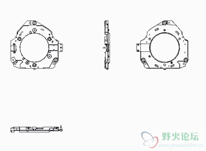

各位大神, 小弟遇到一个莫名其妙的问题, 工程图里标注好的尺寸(图纸已保存), 在第二次开creo 后, 图面尺寸无法显示, 只有注解
尺寸在预览的情况下可见,点击打开后就丢失了。。。。。。。找了很久都没有解决办法
注: 不是一张图纸, 是整个工作目录的图纸
        把工程图最新版删除,情况一样
        把3D备份到另一个目录,再将工程图拷贝过去,情况一样
        打开其它目录的工程图, 可以正常显示尺寸
预览视图可以看到尺寸
预览视图可以看到尺寸
打开后尺寸丢失
打开后尺寸丢失

软件左下角提示:警告:这一绘图比模型要新近。

找到原因了, 是中途保存文件的时候, prt 档存到了另一个目录, drw 档则保存在原目录 (原目录下的prt不是最新的)
---这不知道是不是PTC故意设置的,还是软件的一个bug.......照理说prt档存在, drw档就应该按prt 产生2D图(保护尺寸信息, 不一样的地方, 尺寸加亮显示,以提示这个尺寸有做调整,不是最新的,而不是所有尺寸都不显示)
