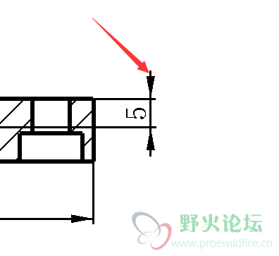

如图,这根线实在是太短了,有什么方法可以调长一点吗?谢谢

文件——准备——绘图属性里面去修改

发表于 2017-8-23 13:36 | 显示全部楼层
按照楼上的操作指导,
试试如下选项

发表于 2017-8-25 11:03 | 显示全部楼层
三楼是正确答案。
