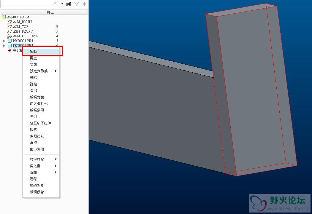

是这样的,我改以前的图纸发现一个很奇怪的事,就是我在一个组件里,改了一个钣金的圆孔位,刷新一下发现对应的另一个零件钣金拉铆孔位置也跟着变了,我打开拉铆孔那个零件发现拉铆孔都没有定位尺寸,但是好像有约束,我姨给它标注尺寸,就弹出约束错误的窗口。我想问下各位老司机,我要怎样设置,我以后画图就可以像这样,改一个零件孔位尺寸,装配对应的零件也跟着变,这样我就不用算孔与边的距离了,省事很多
93
142
发表于 2017-8-22 16:02 | 显示全部楼层

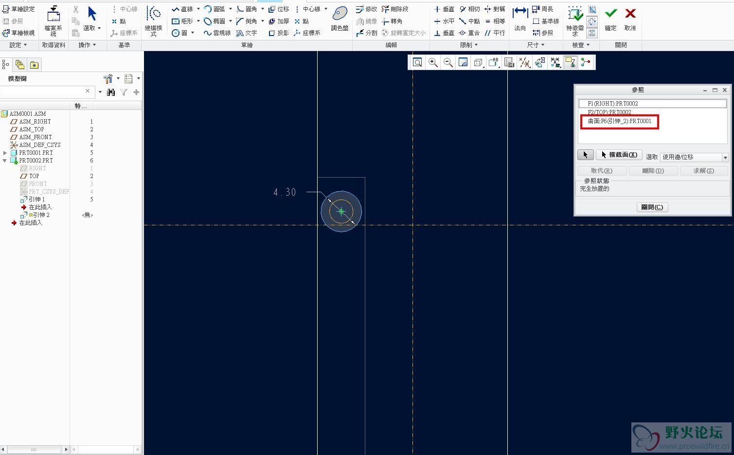

啟動PRT0002後,引申挖孔,使用PRT0001的孔當參照,以後只要移動PRT0001的孔,PRT0002就會一起跑

組件打孔會有一個問題,孔會一樣大,通常鎖螺絲,牙孔與配合孔是不一樣大小

谢谢你,你说的很到位,我现在就在台湾企业做设计。
