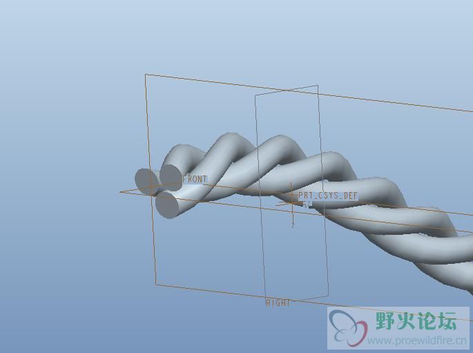

想画一下,电源线绕线,电源头都画好了,就是不会画绕线部分。有谁会

原文件你看下就明白的。
电缆线模型.rar
469.58 KB, 下载次数: 268

 楼主| 发表于 2017-8-24 14:31 | 显示全部楼层
jsm1986 发表于 2017-8-22 16:56
这样的吗?http://www.proewildfire.cn/forum.php?mod=attachment&aid=MjA3MjMyfDBlODNiNmZjfDE3NjIyOTA2NzV8MHw%3D
是这种方式的绕线,不知道怎么下手。

发表于 2018-8-18 20:57 | 显示全部楼层
jsm1986 发表于 2017-8-22 09:40
原文件你看下就明白的。
F:\搜狗截图20180818205729
请问显示的这个是在哪里编辑的DIANLIANXIAN中的尺寸由关系sd8=trajpar*360*5驱动
