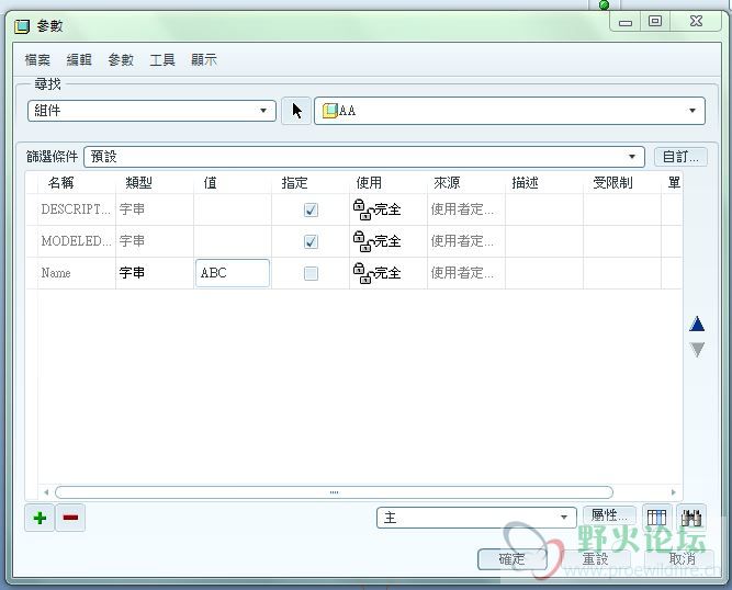

各位前輩好,想請教如何把組件裡建好的參數
顯示到工程圖裡面的BOM呢??
小弟在零件的時候使用asm.mbr.User Define
就可以顯示出來,但在組件時候卻不行
煩請各位前輩解答,謝謝~~

发表于 2017-8-21 21:54 | 显示全部楼层
应该需要这个组件当作你出图的总装配的部件才行,本身是最高组件估计不行

发表于 2017-8-21 22:59 | 显示全部楼层
组件表头里用 &Name
发表于 2017-8-22 15:13 | 显示全部楼层

 楼主| 发表于 2017-8-24 19:26 | 显示全部楼层
已經嘗試各位前輩的辦法了,
可以成功達到我想要的解果。
感謝各位前輩的回覆,謝謝各位~
