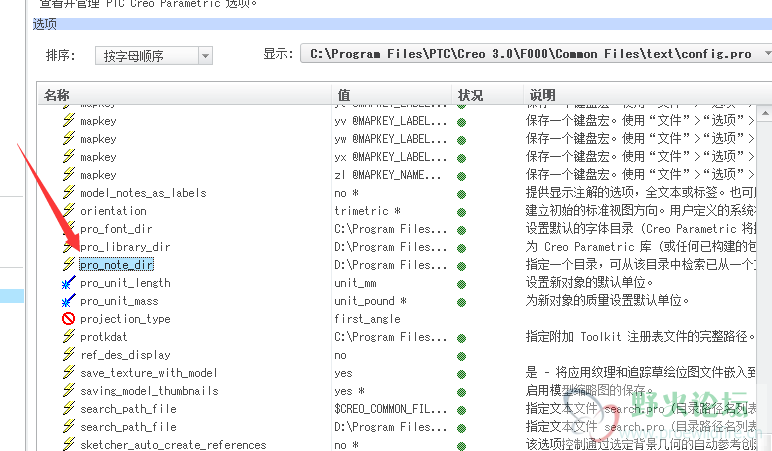

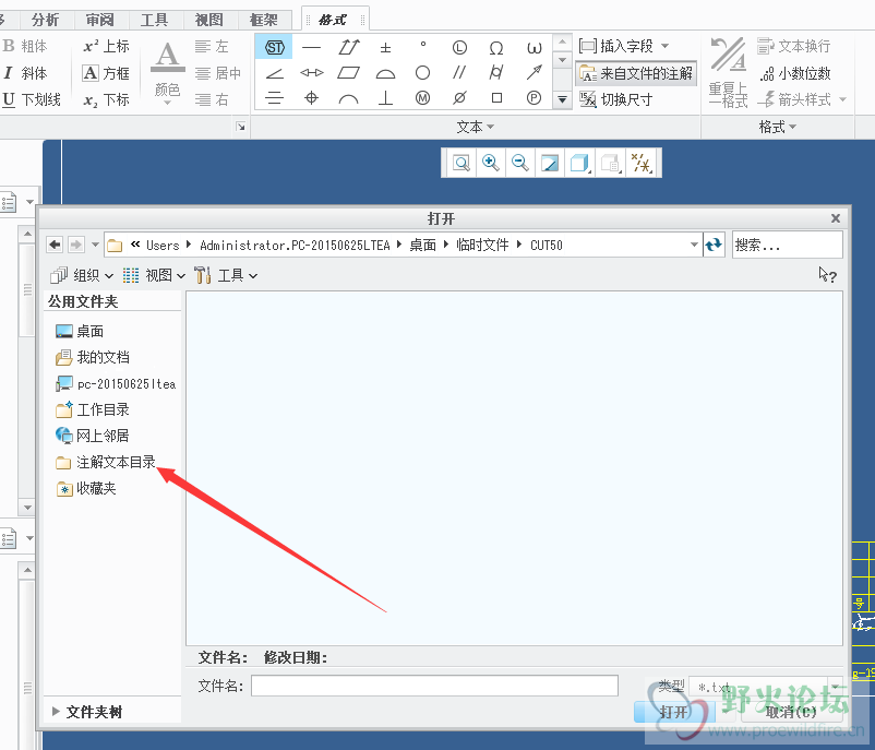

已经定义了pro_note_dir的文件路径,为什么使用工程图的独立注解,来自文件的独立注解打开的文件路径不是指定的路径?
493
682
 楼主| 发表于 2017-8-19 15:54 | 显示全部楼层
补充一点,指定的路径没有中文
493
682
 楼主| 发表于 2017-8-19 16:02 | 显示全部楼层
自己琢磨了下,问题已解决,分享给新手朋友参考下。点击注解文本目录就是了,当时没注意到。

注解目录怎么弄出来的?
493
682
 楼主| 发表于 2017-8-21 15:27 | 显示全部楼层
luoxiaowu 发表于 2017-8-21 14:39
注解目录怎么弄出来的?
添加pro_note_dir这个配置文件
