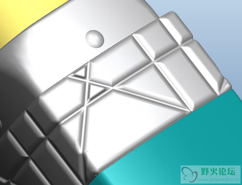

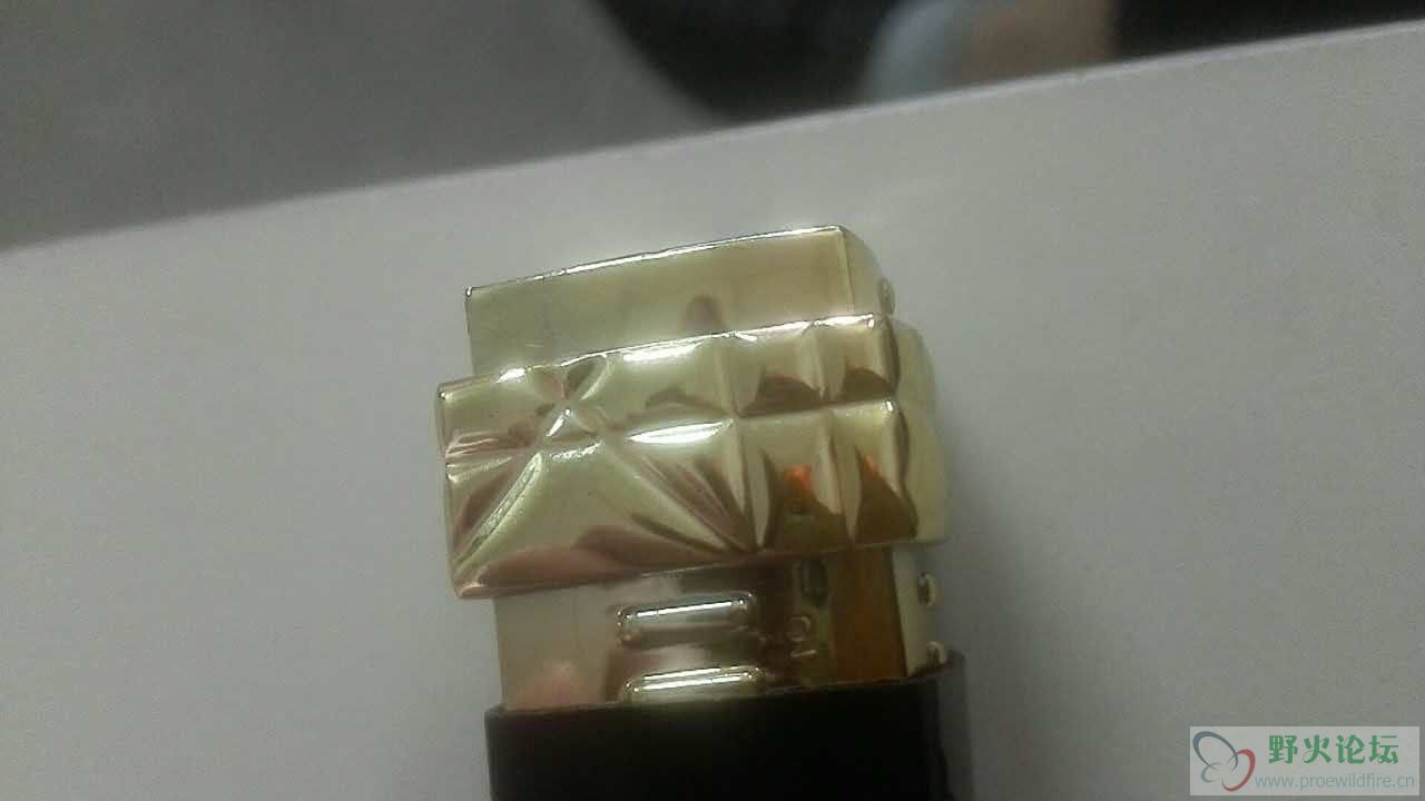

 楼主| 发表于 2017-8-19 15:53 | 显示全部楼层
大神有什么解决方法吗

发表于 2017-8-20 09:40 | 显示全部楼层
这种做曲面也不好拟合准确啊,干脆拉伸出纵横V行槽,然后导圆角吧,圆角可以用D1*D2的方式,调整圆角两边的数值,尽量和实物接近即可

发表于 2017-8-21 09:27 | 显示全部楼层
拉伸切
 楼主| 发表于 2017-8-21 10:20 | 显示全部楼层
QQ截图20170820154138.jpg 自己摸索出来了
