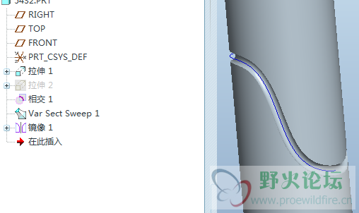

带弧形沟一圈怎么画,求大神解答,能给三维更好

根据轨迹线不同,可能有其他更好的方法做,
或者把曲线投影到圆柱曲面上,
也可以在柱面上用造型绘制线
仅供参考

谢谢,挺受用
