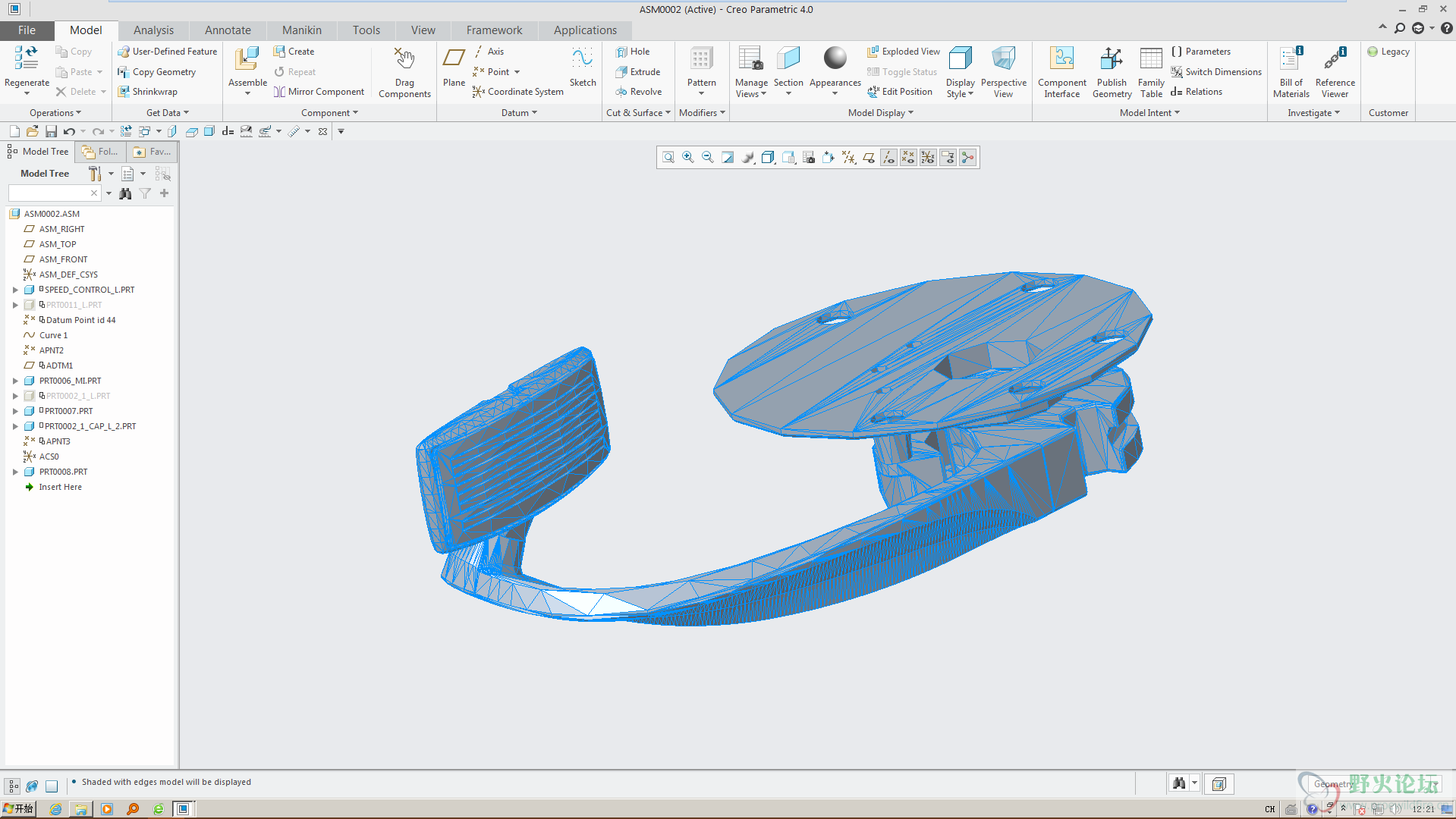

想请教大家一下又没哟遇到过这种情况,请看图片
这是我导出stl格式后显示的样子,尝试了很久还是调不回来
请问怎么操作能调回来

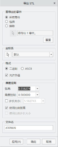

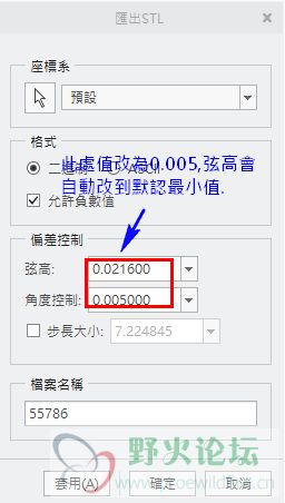

发表于 2017-8-18 13:54 | 显示全部楼层
希望能幫到你.
257
322

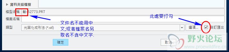

发表于 2017-8-18 13:56 | 显示全部楼层
看圖片說明

双击一下模型就行。
 楼主| 发表于 2017-8-22 06:42 | 显示全部楼层
谢谢~已经成功解决了

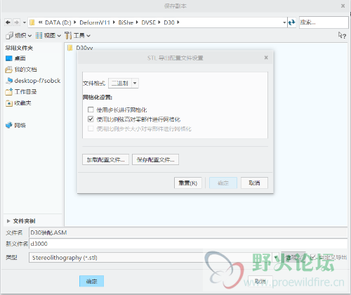

发表于 2020-3-15 22:39 | 显示全部楼层

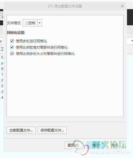

我用的Creo6.0,另存为时格式选择stl,勾选“自定义导出”,打开旁边的“选项”,勾选里面的“使用比例弦高对零部件进行网格化”,点击“确定”,点击“确定”对需要转换的文件进行保存,之后会自动跳出stl设置界面。
