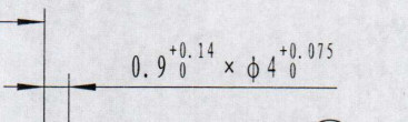

发表于 2017-8-17 15:22 | 显示全部楼层 |阅读模式
这样的尺寸怎么表

发表于 2017-8-17 15:35 | 显示全部楼层
你是问 公差怎么标注吗

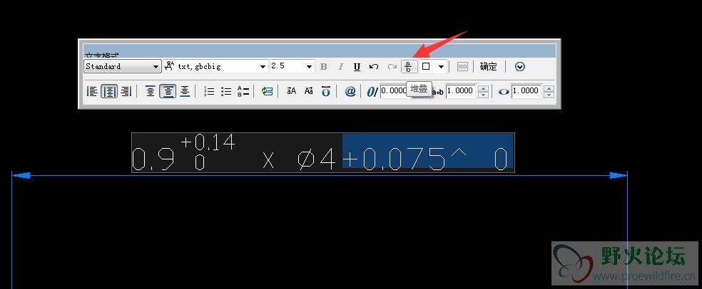

发表于 2017-8-17 16:24 | 显示全部楼层
0.9+0.14^ 0 × ∅4+0.075^ 0

发表于 2017-8-17 16:31 | 显示全部楼层
新版本的CAD里是不是有了公差标注这个项目了,直接填数字就可以的那样

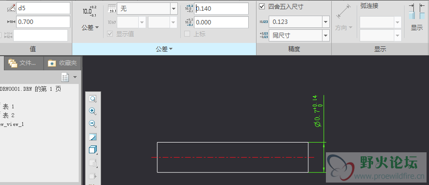

 楼主| 发表于 2017-8-17 19:13 | 显示全部楼层
pby1030 发表于 2017-8-17 16:36
以为你是说 creo的标注,结果是cad的?板块投错了?

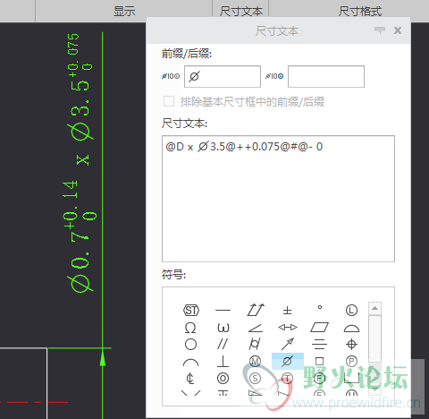

没啊,我是想问用CREO工程图怎么这样标

发表于 2017-8-18 09:17 | 显示全部楼层
可以参考一下做法
