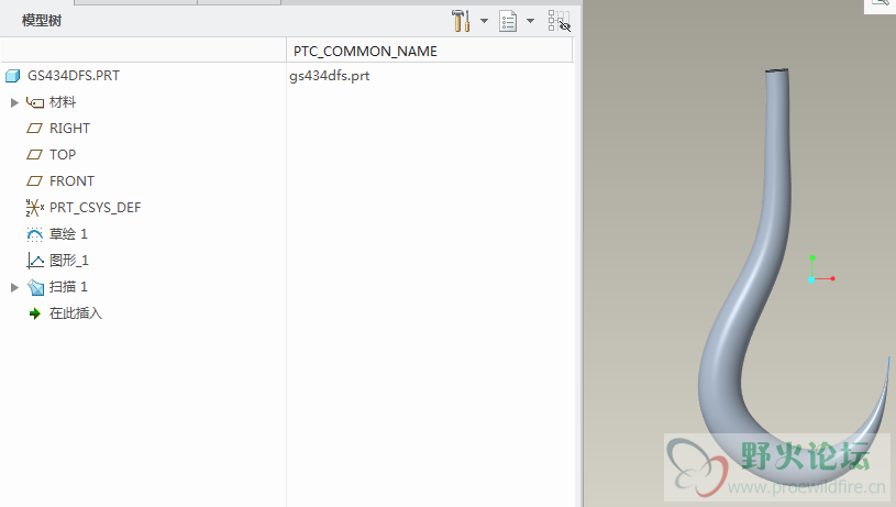

求尖钩的画法,谢谢!

发表于 2017-8-17 13:02 | 显示全部楼层
变截面扫描

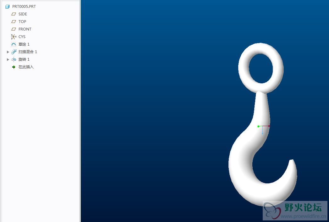

发表于 2017-8-17 13:40 | 显示全部楼层
图形关系

发表于 2017-8-17 15:09 | 显示全部楼层
变截面扫描,方式应该不少的

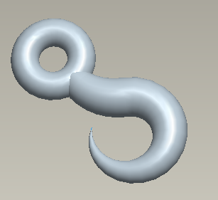

发表于 2017-8-17 19:01 | 显示全部楼层
这个应该不难的

 楼主| 发表于 2017-8-18 09:13 | 显示全部楼层
打不开啊
