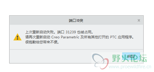

装的croe4.0M010版本的,之前一直很顺畅。最近早上上班开机后,点击启动图标基本没反应,需要第二次,或是第三次点击,才会启动。又是还会弹出如图窗口。有大神知道怎么回事的吗?

查一下哪个端口占用了,在任务管理器把它关了

license使用的是公司一个IP上的吧

试试修改parametric.psf 中 nmsd_timeout选项
加大数值
加大数值
是配置里吗?

不是config.pro,是parametric.psf,可以用文件搜索下

大家碰到过这样的问题吗,端口 51270 也占用了

建议更改下 nmsd_timeout,我这里使用的是浮动许可证,改了这个值就可以了,应该是Creo在获取许可证的时候需要一定的响应时间,如果设置过短,就经常出现端口占用的问题,timeout时间加长, 就不再出现这种问题了,可以借鉴下

想请教下,用什么方式打开 parametric.psf

windows的记事本即可,或者其它的文本编辑器均可以
