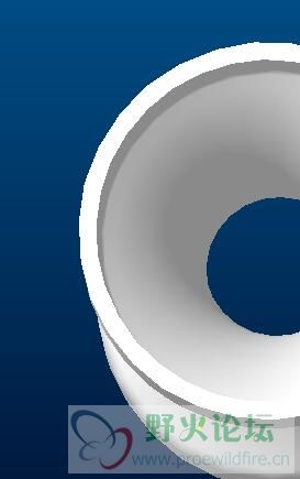

发表于 2017-8-16 10:37 | 显示全部楼层 |阅读模式
回转体

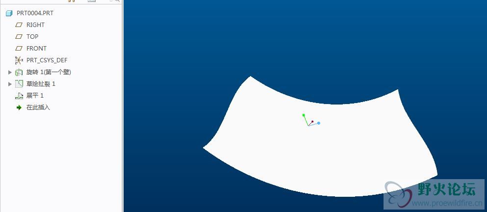

发表于 2017-8-16 14:02 | 显示全部楼层
旋转-在圆柱上扯裂-展开。

发表于 2017-8-16 14:31 | 显示全部楼层
上面的回复没看下载文件误解意思了,补充一个,先去掉圆角就可以展开,不知道还有其它办法不?

 楼主| 发表于 2017-8-16 14:55 | 显示全部楼层
还能继续展不
251
302
发表于 2017-8-16 14:59 | 显示全部楼层
没必要了吧?直接都可以计算弧长了
