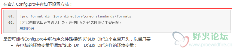

一、问题背景:
  • 专业的库文件管理方法是在一个总文件夹下设置十几个子文件夹,分别放置不同的库文件。这样的话,Config.pro文件中一般有20-40个各种库文件的文件夹路径设置参数。
  • 每次总库文件夹进行更换电脑或者分区路径(移动到别的硬盘分区)后,可能需要重新设置Config.pro里文件夹路径,即使批量替换路径字符也比较麻烦。

发表于 2017-9-2 22:11 | 显示全部楼层
将设置指令改为
  1. setx Creo_Lib %cd% -m
复制代码
可以一步到位,不需要进入批处理文件修改路径了!

发表于 2017-8-16 21:36 | 显示全部楼层
路径变变了设置环境变量可以,也可以打开 config.pro 替换里面的路径

 楼主| 发表于 2017-8-16 22:52 | 显示全部楼层
我设置自己的环境变量写入路径,如$Creo_Lib这样的,可以起作用了,属于全网首创了。
“$PRO_DIRECTORY” , "$CREO_COMMON_FILES"等系统环境变量找不到,说明不是在系统环境变量设置的,你知道在哪设置的吗?

发表于 2017-8-17 21:21 | 显示全部楼层
那是creo在软件批处理里设置的

 楼主| 发表于 2017-8-17 22:39 | 显示全部楼层
野火 发表于 2017-8-17 21:21
那是creo在软件批处理里设置的
我搜索几乎每一个Creo的批处理和配置文件,都没有直接设置“$PRO_DIRECTORY” , "$CREO_COMMON_FILES"等系统环境变量的地方。我认同有些朋友说的这些变量是在Creo启动的时候,在每个会话里面临时创建的。
C:\Program Files\PTC\Creo 4.0\M020\Parametric\bin\parametric.psf里也没有进行设置:你知道是哪个批处理吗?
