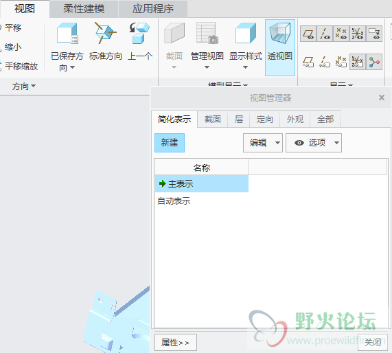

       在Creo装配模式下,如何将全局干涉检查中的指定项忽略掉?即下次干涉检查的时候不显示该项。谢谢大家!
发表于 2017-8-16 01:09 | 显示全部楼层

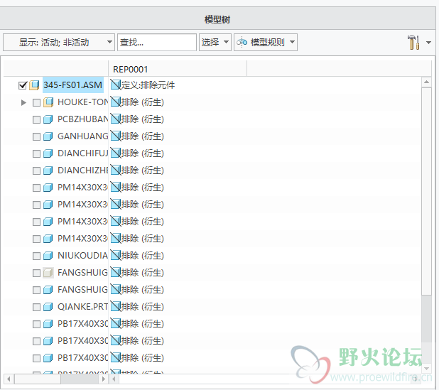

1.视图-视图管理器-简化表示-新建,回车后在弹出的窗口勾选要显示的零部件,没勾选的不显示即可。
你提供的方法可行,只是对于协同设计以及超大型模型的处理操作很繁琐,谢谢!
