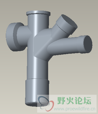

[求助] 这个角阀的曲面造型做了几个多与实际不同
发表于 2017-8-15 16:23 | 显示全部楼层 |阅读模式
有什么点子或是做个PRT给我看看拓展下思路

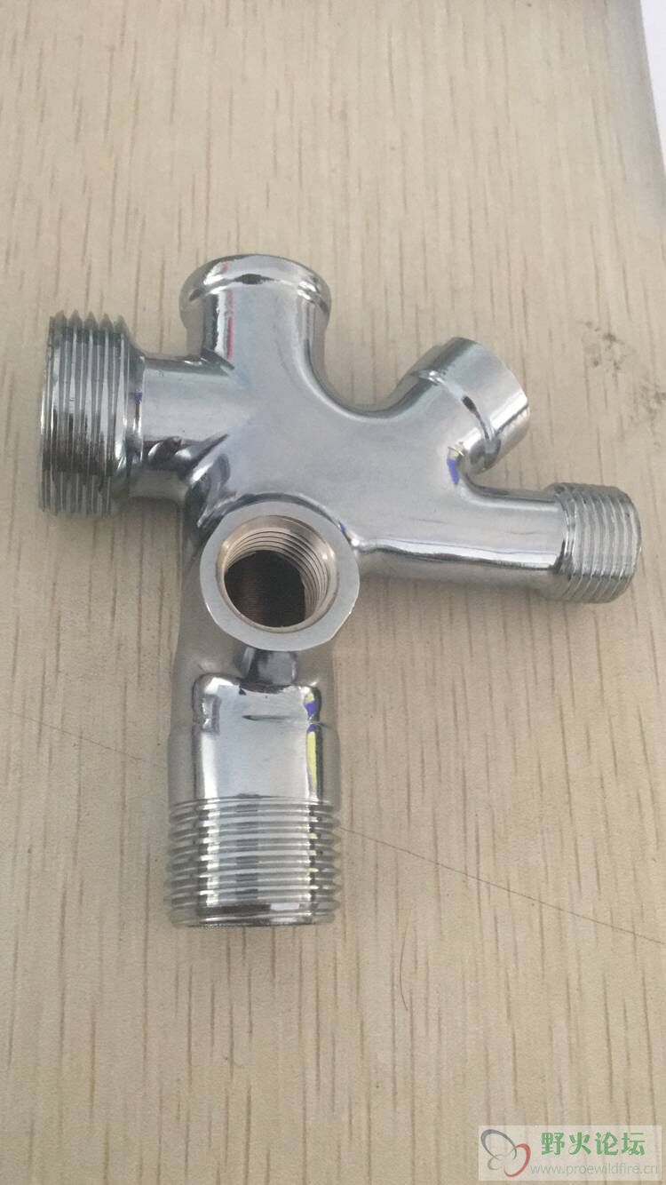

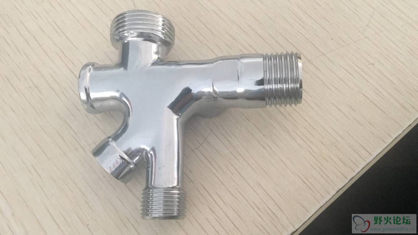

 楼主| 发表于 2017-8-15 16:24 | 显示全部楼层
实际产品
342
444

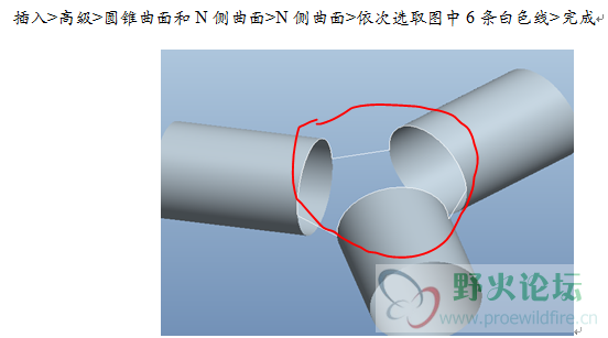

发表于 2017-8-15 16:35 | 显示全部楼层
这个跟三通很相似啊,试试用N侧曲面做下
主要绘制白色的轮廓线
