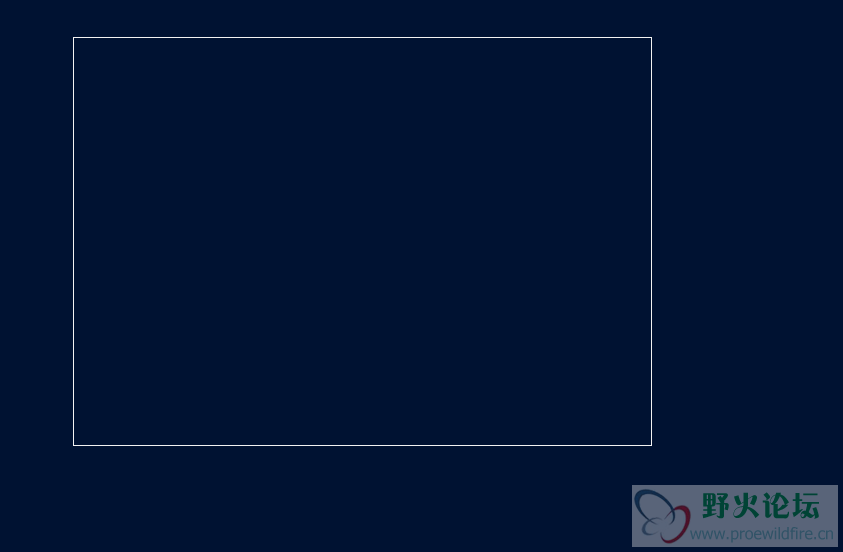

发表于 2017-8-15 09:25 | 显示全部楼层 |阅读模式
格式文件中自带的边框,打印的时候要么打印不到,要么只打印到一两边。想自己画个小的框,删除原有的,请问怎么才能删除原有的框框呢?
97
155
 楼主| 发表于 2017-8-15 09:33 | 显示全部楼层
呵呵,自己找到了,在草绘中就可以删除。但请问有没有什么办法,可以看到边框,但是不打印出来呢?就是哪种线型只看不打印?
