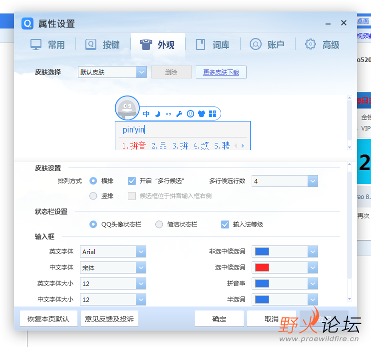

发表于 2023-8-27 15:38 | 显示全部楼层
删除搜狗输入法试一下,输入法默认设置为:美式键盘,如果能解决问题,然后安装QQ输入法,然后将输入法默认设置为:QQ输入法。
121
191
发表于 2023-8-27 15:40 | 显示全部楼层
按图设置下,外观和搜狗几乎一样
