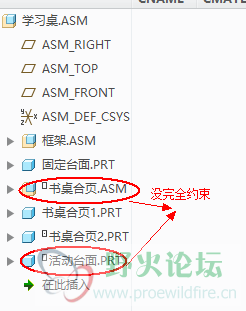

发表于 2017-8-12 20:14 | 显示全部楼层 |阅读模式
有个子装配体是由零件A和零件B组成的,零件A和零件B是销钉连接,单独打开子组件,零件A和零件B是可以转动的,但是当我把这个子组件装配到总的装配体里面时,零件A和零件B就不能转动了,这是怎么回事??有人知道吗

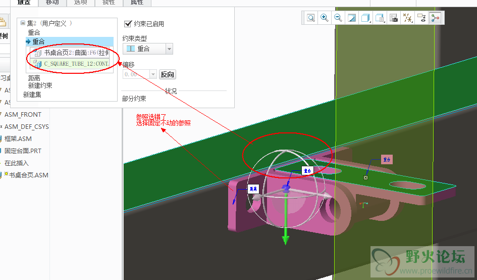

发表于 2017-8-12 20:49 | 显示全部楼层
问题出在装配参照上。
把源文件发出来,不然谁都没本事解决你的具体问题。

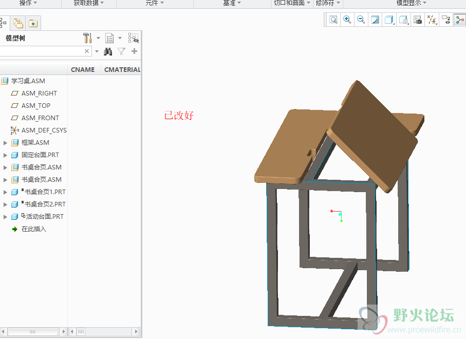

发表于 2017-8-12 21:43 | 显示全部楼层
已经给你改好。
总结你出现的问题就是:装配乱参照!怎奈一个乱字了得!
