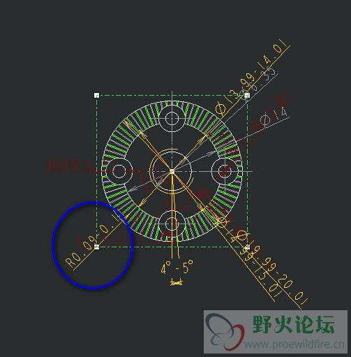

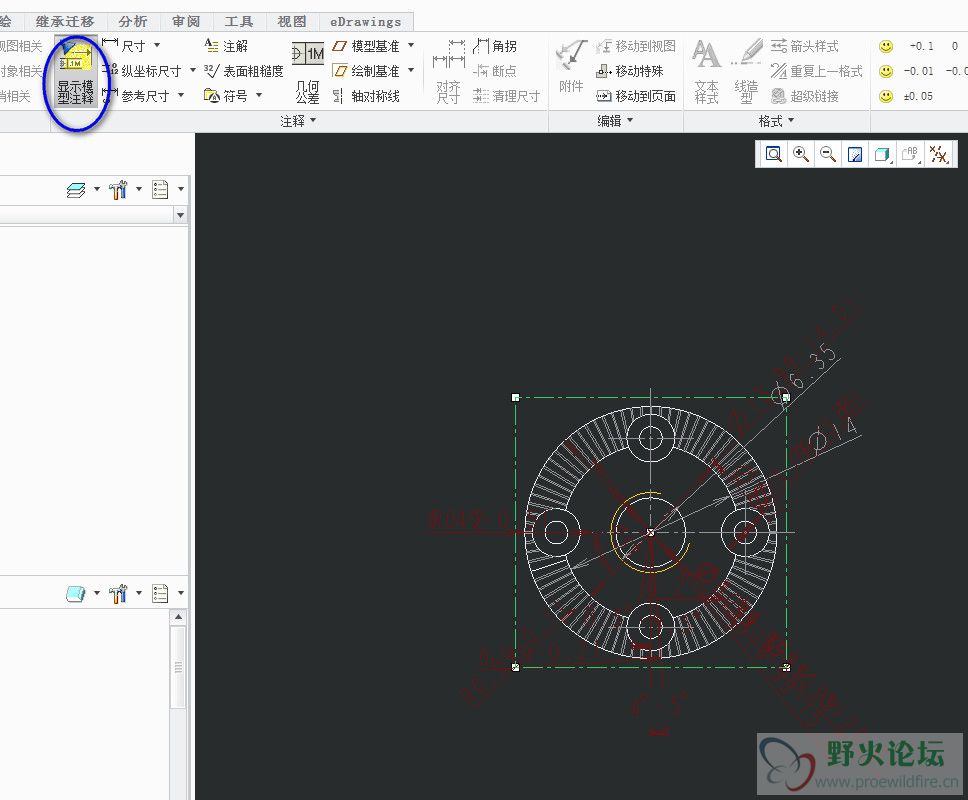

我在creo2.0中使用显示模型注释标注时,出来的尺寸是限制公差类型,而不是公称模式的,想问下大神这个该怎么弄、感谢!!!
模型注释标注
模型注释标注
出来的尺寸为限制公差
出来的尺寸为限制公差

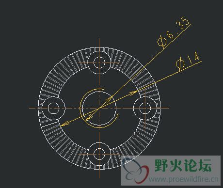

需要这种没显示公差类型的
需要这种没显示公差类型的

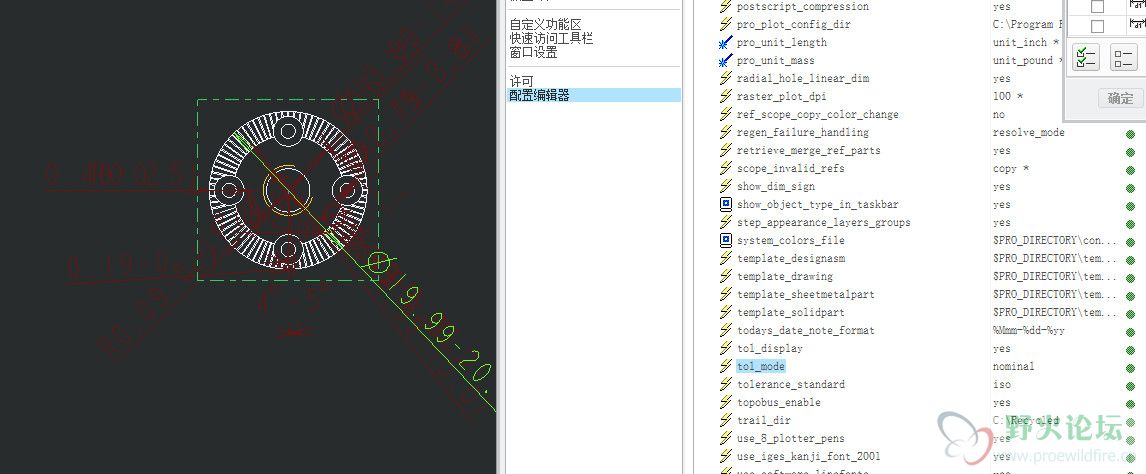

发表于 2017-8-12 22:28 | 显示全部楼层
config.pro 里设置
tol_mode nominal

 楼主| 发表于 2017-8-14 10:01 | 显示全部楼层
野火 发表于 2017-8-12 22:28
config.pro 里设置
tol_mode nominal
非常感谢帮忙,但是不知道为啥,设置了还是不行!!!!

 楼主| 发表于 2017-8-14 10:04 | 显示全部楼层
config.pro 里设置
tol_mode nominal
估计应该是我3D的问题
刚试了一下其他图档不会这样,再次感谢!!!
