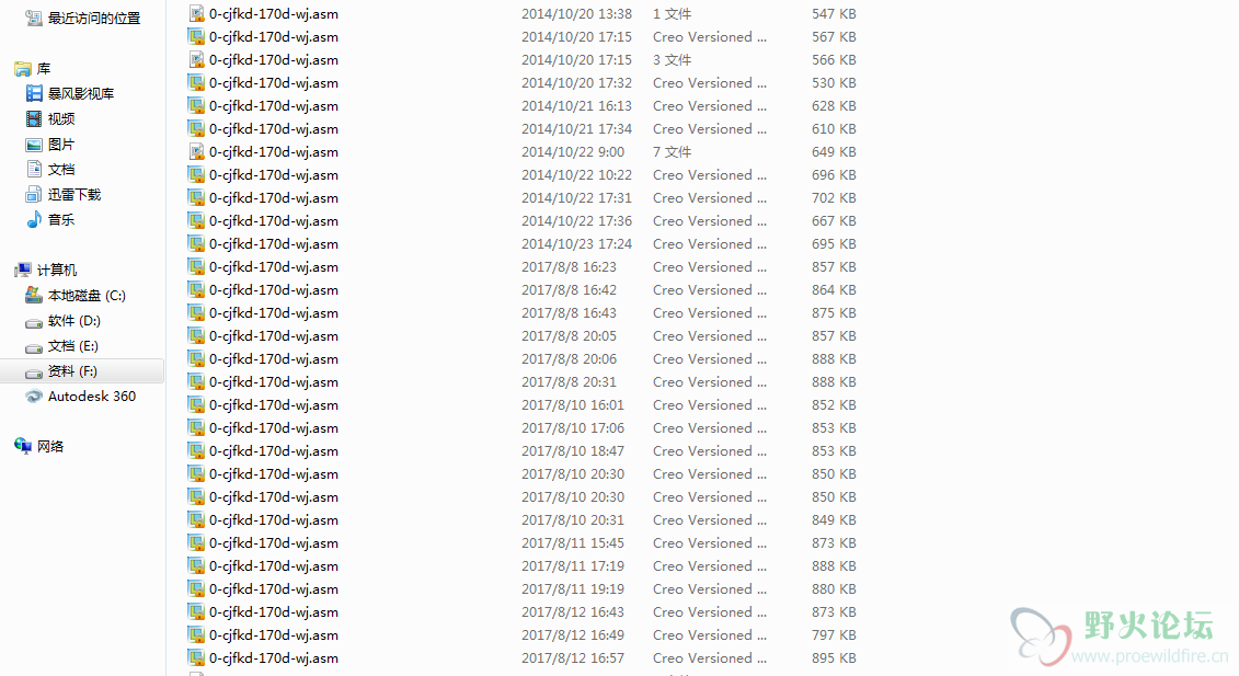

creo装配为什么会有这么多版本?每存一次都 会有一个版本吗?
现在整个文件都2.2G了,怎么回事呢?求大神解释
有没有设置可以不存旧版本呢

每次保存都会保存一个新文件,方便你吃后悔药的。如果嫌占空间大了可以手动删除旧版本。

运行 purge 命令,清理旧版本

昨天终于搞定了,另外配置文件里有个参数设置成不保存旧版为什么没用
