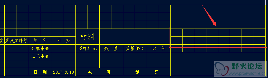

遇到奇怪的事情,如图,我其他的地方都可以创建重复区域,唯独这个方框里的无法创建。请问到底是怎么回事啊,哪位高手能帮我解惑,谢谢

重复区域“会长高”,
图示箭头区域也想让他长高吗?
向上”升高“或向下延伸,都覆盖相邻的数据。
